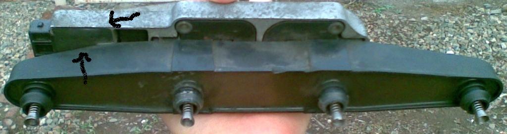

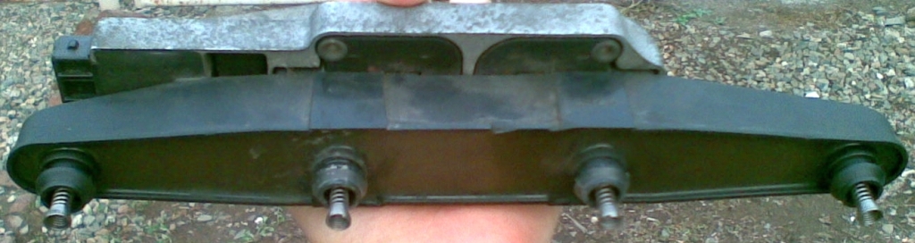

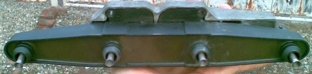

2. Към maxrpm - ето ти снимки на моято бобина - кажи ми какво се запоява.
Както виждаш - всичко е капсуловано в епоксидна смола. Изцяло, не е силикон.
Това нещо може само да се строши - но не и да се разглоби.
И няма нищо за презапояване.
Освен, ако не говориш за сваляне на куплунга и там някъде нещо да се прави!
На първо време бих изчакал прекъсването да зачести (т.е. това да ми е последна надежда за тази част) bega4ката казва че черния силикон пада лесно. Доколко ще е лесно при теб е въпрос на късмет (остарял ли е достатъчно или още не е)
Tака като го гледам първото което бих направил е да видя материала тук post-1079-138453310037_thumb.jpg силикон ли е (на фиат уно е силикон и тук на това прилича значи това е мястото) човърка ли се,защото май там ти е комутатора. Ако да, като махна 2 та болта (или 4 са не виждам добре какво има в другите 2 дупки) ще видя какво ще падне, какво има под него и каква му е ролята. Аз бих презапойл всички връзки, като вложа и паста за запояване и тинол. (Има една разредена паста на Спойко, която е като кисело мляко тя е по - удобна от твърдата) След ремонта ще залея с червен силикон с ясната идея, че тоя ремонт ще е последен, защото червения силикон се отлепя много трудно
Тук baga4kata ще може да ти даде точен съвет за пиниз как се чопли материала. Горната гледна точка изказвам като не съм пробвал теорията на практика а се водя по горния съвет
Не са болтове - нитове са - предполагам могат да се развъртят.
Според мен - това не е силикон, я някакъв вид заливка - тип епоксидна смола. Твърдо е много, не дава признак за изопляне.
Мисля, си че ако почна да развъртям нитове и да чопля - ще го съсипя тотално.
Така, че пак казвам - карам така докато може.
Евентуално след месеци ще пиша по развитието. За сега считам темата за приключена.
Виждам от снимката,че при теб е залята с нещо светло-смола или подобно.Аз говорех за Фабия 1.4мпи и мислех че е същото.Но явно то е същото,но е залято с твърда смола.Съжелявам за недоразумението.
