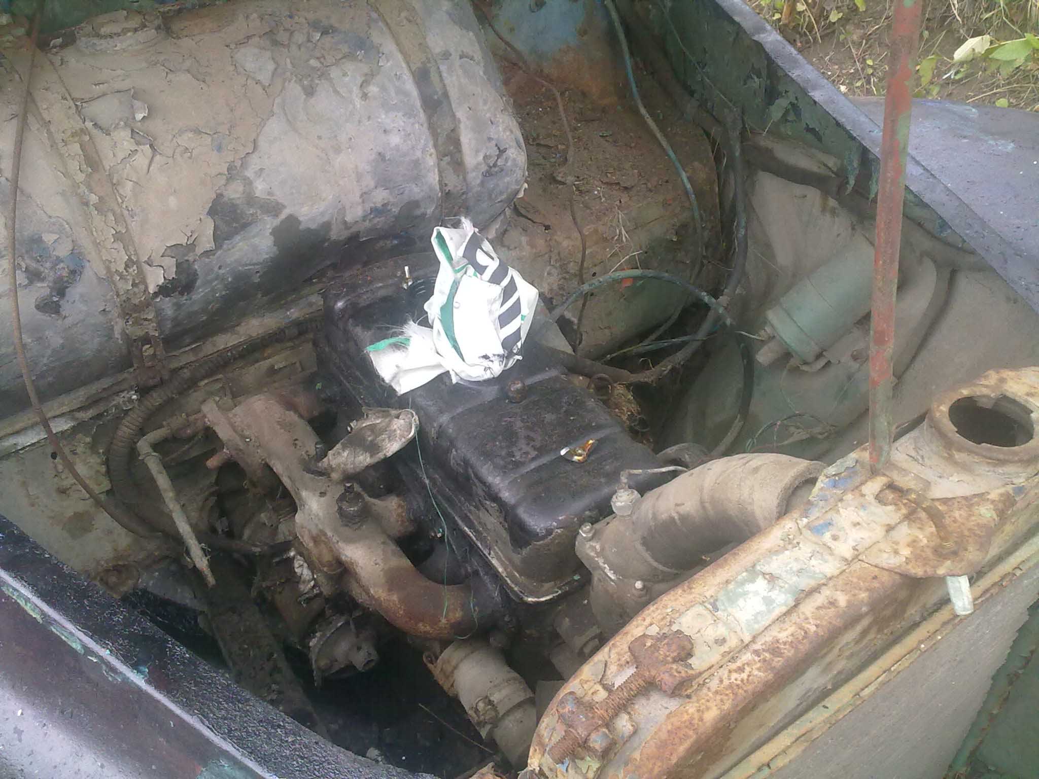

Съжалих я колата в един пункт за желязо и сдед двудневни пазарлъци я откупух- този рядък модел не трябва да се претопява, това е първият сдед военен модел на шкода, и може би единствената в БГ. Агрегата е от модела Популар. та за колата:
Шкода 1102 - 1946 г., четири врати, двигател редови 1100 см3, карб. Солекс - хоризонтален поток, еднокамерен, 30 к.с., задно предаване, окачване отпред и отзад с напречни листови ресори.
Купето е в плачевно състояние, пода и праговете никакви ги няма, вратите и ламарината им е там, но дървената конструкция е изгнила тотално, но двигател, трансмисия, окачвене и спирачки са учудващо запазени и комплектни.
Започвам с двигателя да видя дали ще го бъде и евентуално по нататък купето.
Колата има доста липси като уреди табло, седалки, предни фарове с рингове, стпове, делко и други дребни части,
Повечето части стават от Октавия, 440-Спартак. Ако знаете къде има такива изоставени или дадени за скрап давайте кординати.

Прилагам малко снимки засехаpost-9042-138453316659_thumb.jpgpost-9042-138453316807_thumb.jpgpost-9042-138453316826_thumb.jpgpost-9042-138453316842_thumb.jpgpost-9042-138453316859_thumb.jpgpost-9042-138453316876_thumb.jpgpost-9042-138453316898_thumb.jpgpost-9042-138453316898_thumb.jpgpost-9042-138453316919_thumb.jpgpost-9042-138453316936_thumb.jpgpost-9042-138453316952_thumb.jpgpost-9042-138453316952_thumb.jpgpost-9042-138453316952_thumb.jpgpost-9042-138453316952_thumb.jpg
