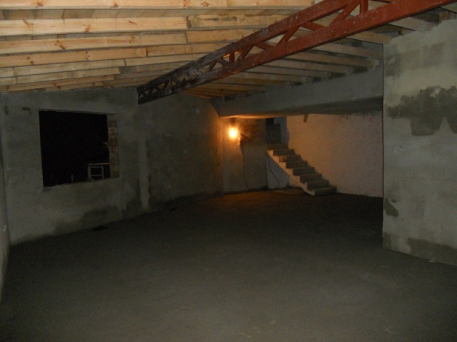

Използвам темата,за да се посъветвам,защото чувам много противоречиви мнения от разни специалисти......и за да не сгреша пак както с покрива :oops:
Трябва да отоплявам едно помещение,от около 50 квадрата,и стълбище отворено към него,което вди до горните стаи и чак там смятам да имам врата.Значи трябва да включим и стълбите и площадка от още няколко квадрата.Помещението ще е изолирано отвсякъде/санирано отвън ,като предварително е измазано отвън и отвътре,покрива ще е с изолация ,а дограмите трислойни/.Обаче пак не е малко като обем и ще трябва нещо мощно.Едната фирма ми предлагат 2 климатика 12-ки инвентори,а другата един.Даже тези които ми предлагат един ми предлагат някакъв Нокрия на фуджицо или дженерал,който бил някъв мега добър и даже един 14-ка щял да върши работа.Което мен много ме съмнява.Аз искам 18-ка поне,но какъв да е вече се обърках.Защото според тях Митсубишито 18-ка давал същите киловати като Нокрия 14-ка.

сега направих снимки за да се добие представа
Зависи дали горе се отоплява, но стълбищата действат като комини и дърпат топлината. Защо не се замислиш за една гипсокартонена стена при нишата където са долните стъпала и врата и там?
искам стълбите да са открити-така е красиво
горе се отоплява естествено
топлината няма да се губи много,ще отива към горните стаи
Благодаря на колегите които ми отговориха на л.с. Май работата отива на 2 12-ки.
Но очаквам още мнения.
Колега ако имаш чертеж в DWG формат или друг, но трябва да е оразмерен, както и размера на дограмите, ми го прати и мога да ти сметна топлинните загуби на помещението и да те ориентирам, каква машина ти трябва.
Ако е затворено и добре изолирано помещението може и само с една 12-ка да минеш стига да не искаш да ти поддържа 25 градуса. Недостатъка на големите машини, е че са по шумни и при тях няма COP-ве над 4-ка.

две 12 ки
+ по-комфортно вътрешните тела ще са по безшумни
+ докато едната е в дефрост другата ще работи,не прекъсва топлото
+ могат да бъдат разположени така че в стаята температурата да е по-еднаква докато с един ще има разлика при него ще по-топло а в другия край ще има разлика поне 2 градуса
- две качествени 12ки ще надвишат 3000лв
- освен цената и консумацията им ще по-висока
- за два трябва място за две вътрешни тела две дупки има и две външни тела не много естетично два монтажа е и по-скъпо
аналога им е http://klimatici.biz/%D0%BA%D0%BB%D0%B8 ... -18lb.html
Като гледам помещението аз бих заложил дори на три климатика - ще се постигне по-добро разпределение на мощността. Личното ми мнение е да се заложи на две 9-ки и една 12-ка - 12-ката в близост до стълбите, където както каза Иво IDA има коминен ефект.
Относно марката - аз не бих взел Фуджитсу Нокрия - безумно скъп е. По-скоро бих взел General (Fudjitsu) от някоя по-обикновена серия. Същото се отнася за Мицубиши.
Другото е дали са необходими климатици от вискоия клас - във Варна климатът е доста мек и дори Мидея ще вършат идеална работа. Ако се спреш на Мидея за същите пари, за които ще вземеш три 9-ки на Митсубиши или Дженерал, ще можеш да си сложиш три 12-ки или дори две 12-ки и една 18-ка.
Не препоръчвам мулти машина (едно външно тяло с няколко вътрешни) - ценово е по-скъпа от съответния брой единични машини, а и рискуваш, ако нещо се случи на външното тяло да останеш без всичките климатици, а не само без един.
И ако сложи две качествени 9-ки ефекта ще е същия на 3-те Мидеи, които веднъж да падне под -3, -4 градуса и ще умрат, да не забравяме и че 18-ките са с по-големи тръби, които трябва да се крият.
А до стълбите ако няма баня, къде ще се заусти конденза или лято няма да се пуска?
