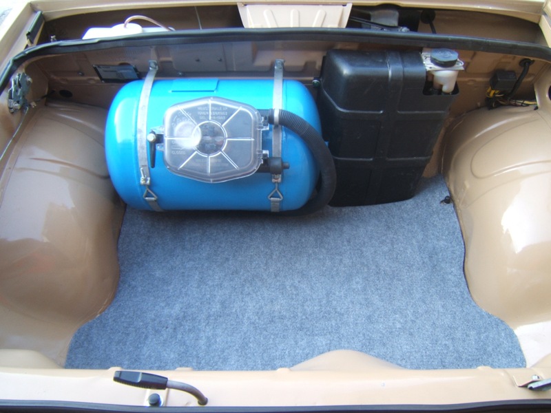

Решил съм проблема с 32L бутилка, може да сложиш и по-малка. Това е максималната големина, която се събира на задната стена на багажника. Там е и на по-безопасно място.

Монтажа на Жоро е доста сполучлив - на Зелената и аз го направих така - висящ монтаж на стената на багажника. Идеален вариант няма, има такива с по-малко минуси...
Митак , не се ли се замислял за монтаж на бутилката зад задната седалка?
На много 105/120 съм я виждал там , обаче за Гарде/Рапид не знам колко е мястото.
