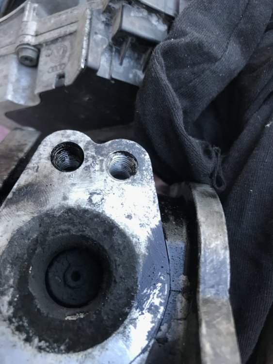

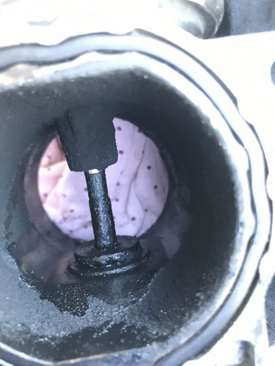

Здравейте на всички. Колата е октавия 2, 1,9ТДИ, 105 кс., 4х4. Възникна и при мен проблем с тази грешка emission workshop на максидота. Закачих я на комп и показа тази грешка
16785 - EGR System
            P0401 - 000 - Insufficient Flow
             Freeze Frame:
                    RPM: 1722 /min
                    Torque: 58.6 Nm
                    Speed: 82.0 km/h
                    Load: 0.0 %
                    Duty Cycle: 14.7 %
                    Mass Air / Rev.: 235.0 mg/str
                    Mass Air / Rev.: 580.0 mg/str
По български я изтрих, и след половин час каране пак се появи.  Следващата ми стъпка: свалих EGR за почистване. Според мен няма толкова много нагар, но изчистих го и клапата за плавно гасене и нея я изчистих. Тръбата която подава изгорели газове не е с толкова нагар че да намали вътрешния диаметър. IMG_8865.thumb.JPG.44f46b4311c409ff15b10097fd74a64a.JPGIMG_8866.thumb.JPG.11736ff67c4dca39da25669ec51cef32.JPG
Въпроса е  тоя EGR дали да го слагам пак или да търся нов? Дали от толкова нагар ще дава тая грешка или проблема е в самия клапан?
Може да пробваш и ако бачка - супер. Всичко зависи дали имаш свободно време за пробата. Успех!
