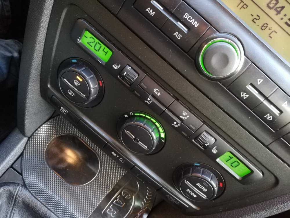

Първото ми впечатление е , че има осезаема разлика с електрическия нагревател. При един и същ маршрут на 15 тата минута,  преди още седях с шапка в колата, а сега започвам да се потя и да търся място да отбия, за да се съблека.

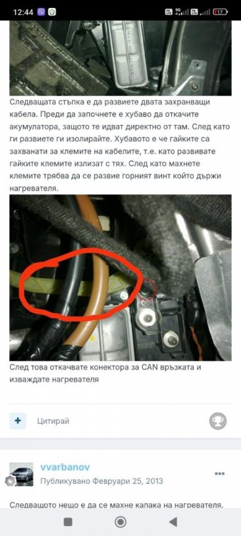

Здравейте, днес и аз реших да сваля въпросният нагревател, но стигнах до последният винт който го държи фиксиран към мястото му. Пред него има едно бяло пластмасово рамо и е в положение точно пред самият винт. Някой да знае как се сваля или как се мести бялото рамо случайно ...
На 31.08.2025 г. at 12:49, stelkoni написа:
По-напред в темата имаше нещо за това рамо,врътката май трябваше да е на HI
Развива се гайката, за да излeзе кабелът. Шпилките си остават на кутията с нагревателят. Бит с тресчотка с ключ е много тегаво. При мен такова чудо с пластмасово рамо няма.🙄
