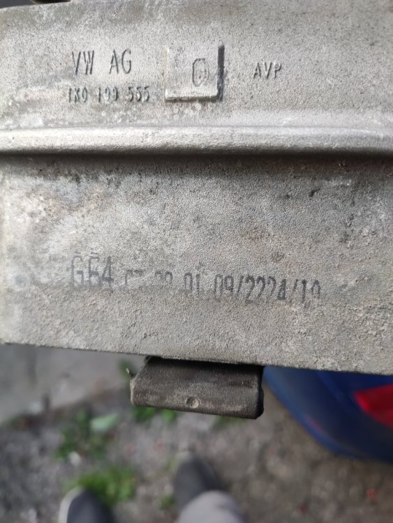

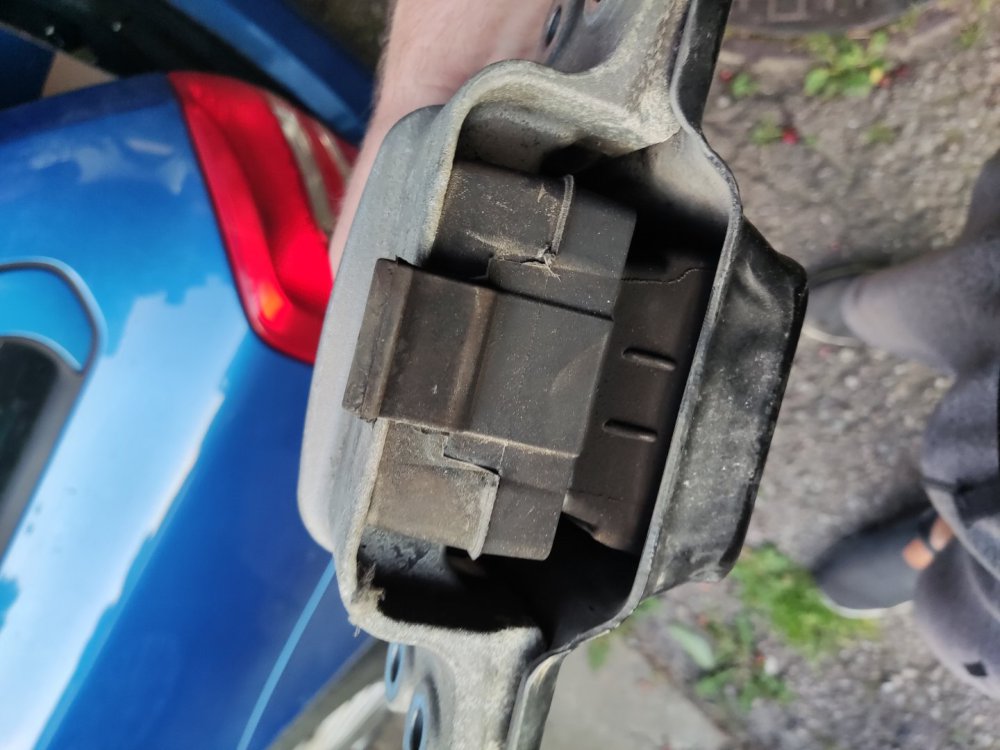

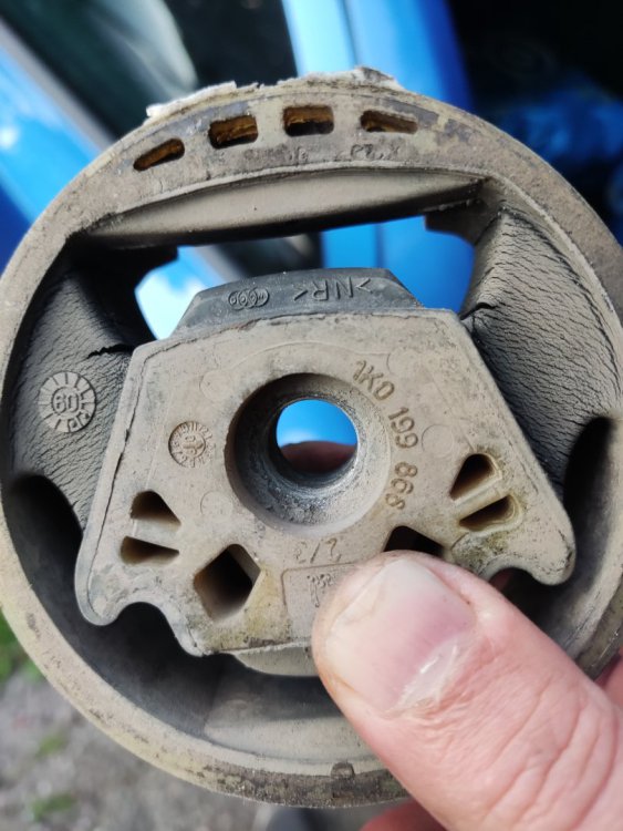

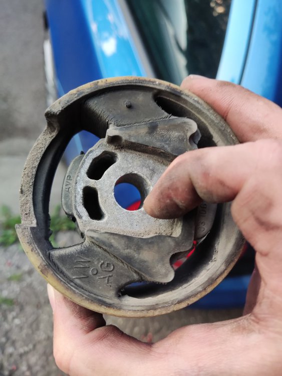

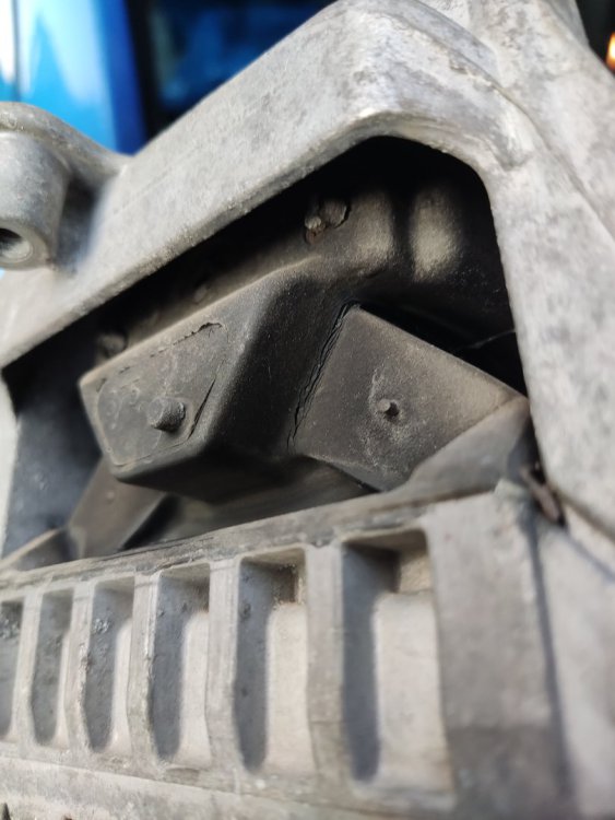

Тампоните за мое очудване нямаха скъсано, само единия на магарето беше тръгнал. На снимките нарочно ги натискам, за да се види напуканото.
Годините са си казали своето и тампоните на места са напукани. Този на мотора и кутията също са в доста прилично състояние и оригиналните (датата на производство се вижда).
Под 350лв някъде бяха всички тампони.
По скоро не си заслужава смяната на тези километри, но кеф цена няма и намалените вибрации са си плюс за мен. IMG_20230629_203537.thumb.jpg.fc4e9ea9e764b31cc144d35c3a9354ad.jpg
