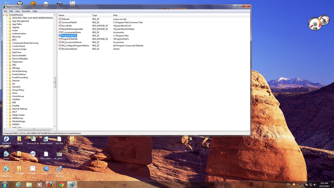

1. Go to Run menu, and type regedit and press Enter.
2. Navigate to: HKEY_LOCAL_MACHINE\SOFTWARE\Microsoft\Windows\CurrentVersion
2. Find ProgramFilesDir whose default should be C:\Program Files
3. Change this to D:\Program Files.
Restart your windows and then install the Nokia Ovi Suite.

Ей таз цялата процедура я напрвих само без да рестартирам. Може би там ми е грешката. Ще пиша резултати.
Такаааааа. От до изпълних точка по точка и пак не се получи. Започва инсталация в D:, но само уж започва, а иначе инсталира в С:. Мислех да разархивирам .ЕХЕто, ама кат не му разбирам на тоз Win 7. И се отказах. До инсталирането на ХР, където си се чувствам в свои води, няма да се занимавам.
