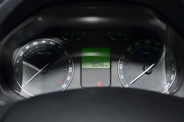

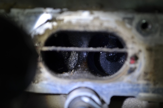

Отдавна се каня,но все не остава време за снимки.Нали все има спорове между бензин и дизел и постоянно казвате ,че дизела цапал колекторите,печка бил,по-трудно се ремонтирал,много се чупел и т.н.Каня се отдавна да го оборя Валдо и тси -тийм :D ,но все нямам време да се занимавам с "глупости".Идват 18тси-та но,повечето са си на километри.Но сега дойде едно на 70 000.Чисто ново е купувано реални са.Та за това съм си играл да снимам ,да не кажете,че колата е много карана и т.н.

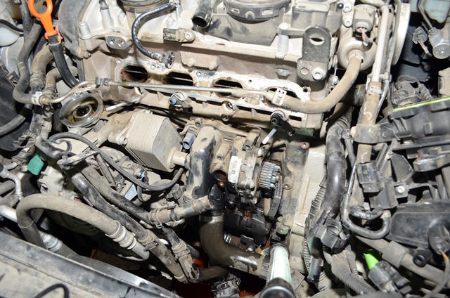

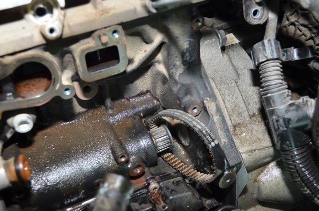

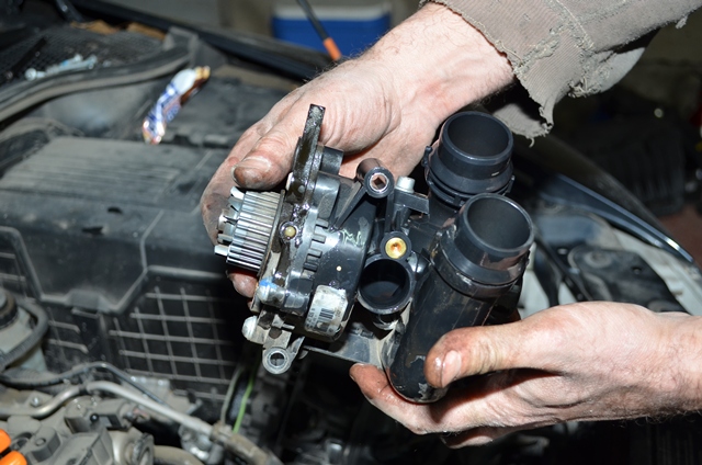

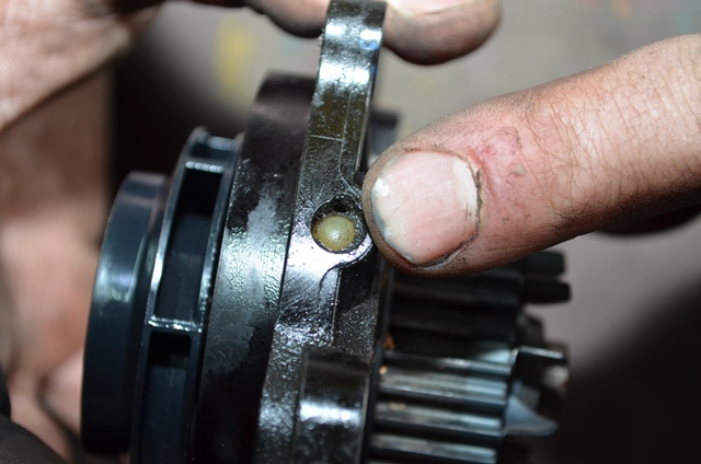

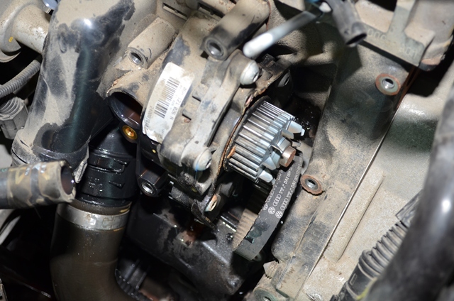

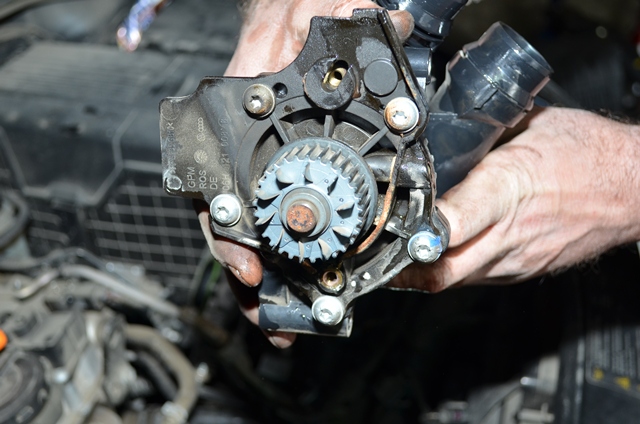

Протекла му е водната помпа на 70 000.

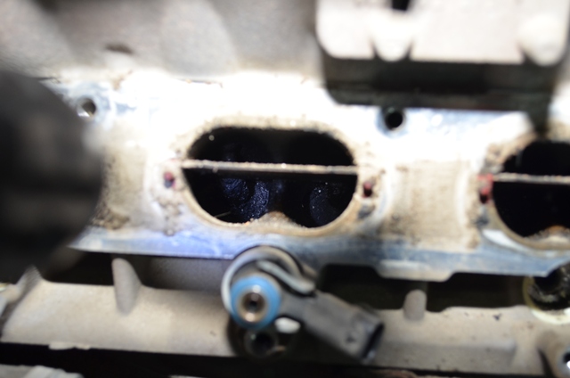

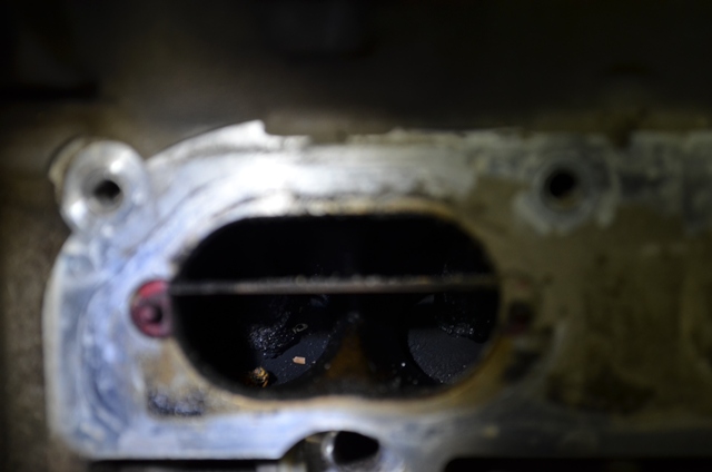

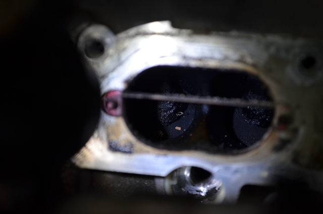

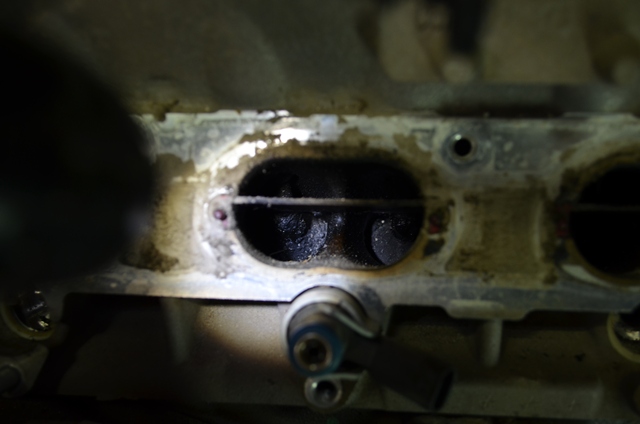

Смяната и няма да коментирам каква инжинерна недосмислица е,но понеже не вярвяте че са МАСЛАРКИ,съм ви снимал как изглеждат клапаните на двигател на 70 000.Имат толкова много струпан нагар по стеблата на клапаните,че все едно е на 700 000км.двигател smile091

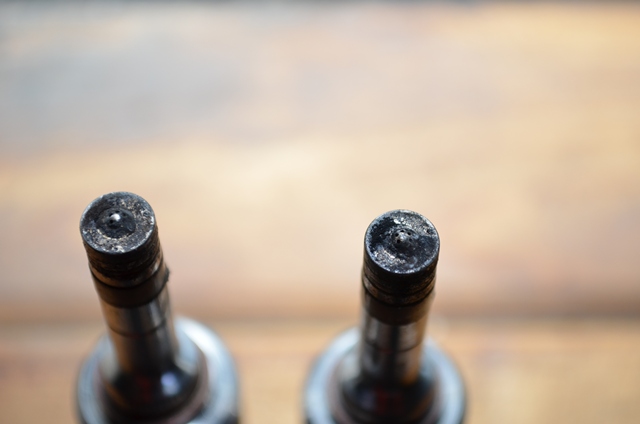

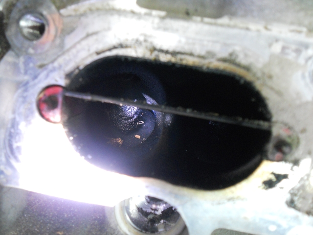

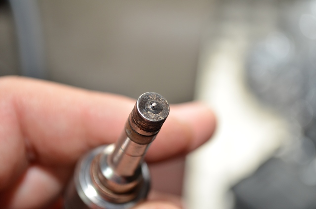

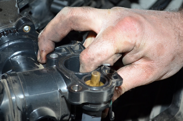

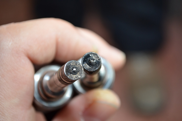

Заради водната помпа се вади и колектора и с него излязоха /вместо от колектора/от главата 2 от дюзите-СНИМАЛ СЪМ ГИ В КАКВО СЪСТОЯНИЕ СА-кофти са доста.

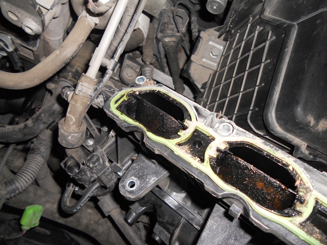

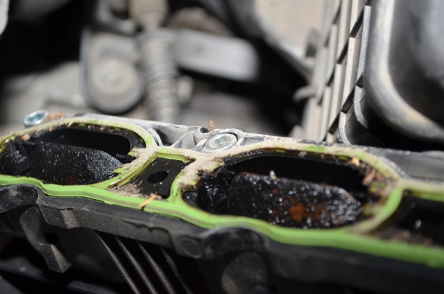

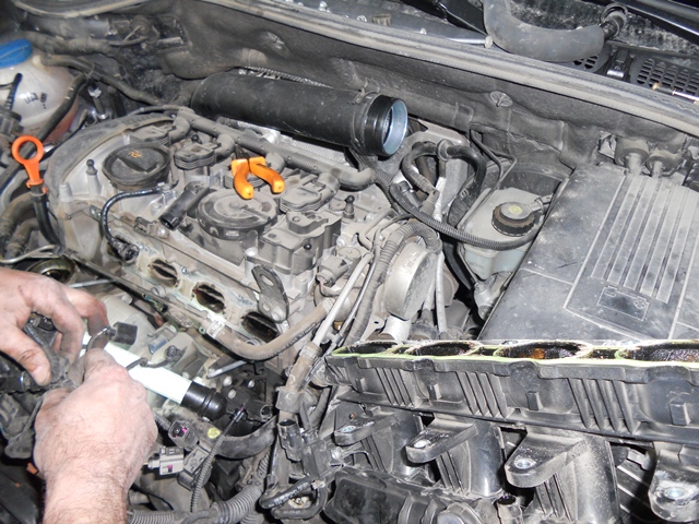

Снимал съм и колектора колко нагар има за тези километри,защото нали много често пускате снимки на колектори на дизели като лош пример :mrgreen:

smile048 Покъртен и потресен съм от тези снимки,тя ква стана................май старите мотори 1,2 ХТП ,1,4 и 1,6 МПИ ще излязат по-надеждни и по-безпроблемни от ТСИ-тата !!!
Да допълня. Водна помпа на 1.9 СДИ смених за първи път на 630 000 км и нямаше теч, а лек луфт който седеше така от 250 000 км. Какви са тия 70 к км smile091 smile001
Както всяка нова система с евро нам колко си , която си пърди в носа (така де има рециркулация на изгорелите газове) е нормална таз гледка , а тез дюзи са направо нови с наще супер горива smile049

"Дишала" е доста маслени пари идващи от компресора!!!
Освен зацапан колектора е много изметнат и не уплътнява добре - третата снимка със зеленото уплътнение. Доста прах е влязла...
[-X
турбината си е наред
Ама хората я оставиха ,защото губила антифриз,а аз като знам,че от лятото колата вече не е гаранционна и е на реални километри,им казах,че сигурно от някое уплътнение пуска по малко.От студа се е свило-тоест дребен проблем.
Кой ти е предполагал водна помпа на 70 000. Като им кажа ,че водната помпа е за смяна,колектора е за почистване,че клапите скоро ще започнат да запецват и че дюзите трябва да ги чистя на ултразвука.....няма да ми повярват....

и аз не предполагах, че моята ще замине на 7 хиляди, но факт. добре поне, че я хванахме навреме.

Фабрично TFSI и TSI си горят масло, няма как това да не се отрази. Официално си го пише в книжката. Може би ако се кара по-твърдо ще успява да изгаря тези "налепи", но ако е повече градско...
Моя е CDAA и досега не се е случвало да се наложи да му доливам!

Прав е колегата. Аз също смених водна помпа на около 70 000 км... губеше антифриз. Само мога да гадая, дали и при мен клапите изглеждат по същият начин. И понеже не съм много запознат, ще ме извините за въпроса... ама без да се отварят, мога ли да усетя по вървежа, дали положението е стигнало повратната си точка. Т.е. какво би могло да се случи ако се кара така?
