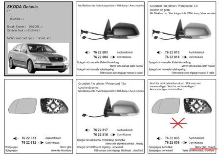

Стъклото е залепено за пластмасова рамка, която с щипки във формата на кръг се закача за основата. Трябва да го свалиш и да видиш дали те са счупени или се е отлепило от подложката.

На мен ми се случи абсолютно същото със шофьорското огледало за обратно виждане. Започна да вибрира, но докато му обърна внимание в следващите няколко стотин метра падна самото стъкло, което се оказа залепено за пластмасова приставка, самата която вече съдържа реотани и се прикрепва към останалата основа.

Оправих го още на 20-ти. Първо на 18-ти вечерта гледам нещо трепери и си викам кво му стана. На 19-ти ми беше ясно че е нещо от стъклото или механизма, а не цяло и то направо се клатеше та чак облаците над мене виждах - ясно беше че се влошава лавинообразно. Тогава пуснах и темата. Хубавото е че и двата дена карах около 2-3 км т.е. на близо. На 20-ти отивам да го свалям да го кача в нас и само като го докоснах и ми падна в ръцете стъклото. Основата пробвах с дърпане и не стана. Видях щипките и една по една лека полека с отверката ги ръчках и готово - никакво усилие не се влага. Както казвате основата е пластмаса, но между пластмасата и огледалото е реотана, който е подобен на реотана на задното стъкло т.е. като писти. Все едно имаш 2 пласта двойно запелващо тиксо и реотана е между тях, но стои на този слой от към стъклото - демек не може да махнеш единия слой (и това се пробвах да направя). От горе е точно като тиксо - силно лепяща повърхност, но материала не е точно като двойно залепващото тиксо, ама не е и пластмаса. Стъклото от задната си страна принципно има един тънък слой черен материал все едно е много тънко черно фолио. Е точно това се беше отлепило от стъклото. Странното за мене че и без този слой огледалото от двете страни се държи като огледало, а не като стъкло (не разбирам от огледала). Черната му основа беше изцяло полепнала по лепящата повърхност на реотана и абсурд да се изчисти с нещо - все едно от тиксо да махнеш мърсотията зада лепи пак - не става. Бях тръгнал да чета опаковката на едно лепило което имахме - даваха го по принцип за дърво, пластмаса, стъкло и незнам си какво още - за дърво го бях взел и наистина перфектно си вършеше работа. Но някакси мина 1 час и жената почна да се изнервя и да повтаря да го лепна с моментното лепило - оказа се че е локтайт. Според нея нямало да му стане нищо на стъклото. Обяснявах ли обяснявах, тя си знаеше нейното. То мина и още време в разправията. Накрая ми писна и айде с моментното лепило. За момента на стъклото му няма нищо. След време ако почне да се поврежа и да се появават петна или се счупи - ще се купува ново.
