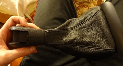

Намислил съм да си сменя кожата и топката на скоростния лост с по-новия модел такъв. Намерих в superskoda за Октавия и за Супърб, които много си приличат и струват еднакво. Това за Октавията има червен шев и нещо не ме кефи с него. Този са Супърба е с черен шев , дори има и хромирана халка под топката, но идва НО-то - дали долните рамки , които щракват в конзолата са с еднакви габарити. Някой дали знае ? Също така ми е интересно дали И топката е кожена или е гума ?
1. на Октавията :
029703361.jpg?r=0
2. на Супърба :
029703362.jpg?r=0

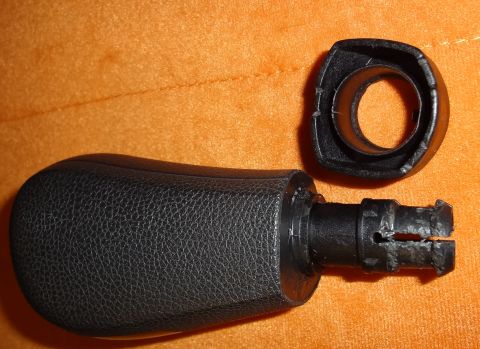

П.П Тук е момента да попитам как се сменят, топката на резба ли е ?
Димоне,ела до Пловдив ще ти уредим нещо от "руския пазар" за 15 20 лв smile091

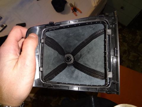

Не е на резба. Отщраква се маншона изотдолу при отворен пепелник и се обръща с хастара навън. Там ще видиш скоба стисната с керпеден. Откерпеденва се с плоска отвертка и после се дърпа силно нагоре. :)
По въпроса на Димон за топката на Октавия която е постнал в началото.Моята е точно такава кожена с черен конец оригинално както е с колата.На мен лично ми е удобна, но се драска много лесно ако имаш пръстен както са написали колегите.

Кожена е топката на Супърба. На Мартин на червената Фабия бяхме сложили топка от Супърб 4Х4. :D

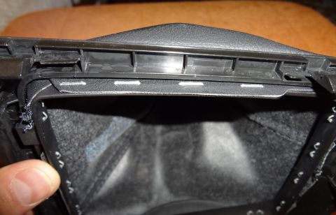

Може би не е много по темата и знам, че има друга подобна, но тъй като тази е най-прясна, ще пиша тук.

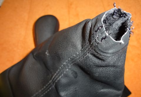

Тъй като дойде време след дълги 4 години и 80х.км експлоатация, кожата на скоростния ми лост взе да се нацепва и лющи, реших да я сменя.
Поръчах си от ебай кожа, която уж е за О2, ама се оказа,че не е баш така.
Съвети:
1.кройката на кожата е супер елементарна, впоследствие попитах трима авто-тапицетри, които ми направиха оферта за под 10лв за нея, а моята с доставката от Обединеното Кралство ми излезе 15лв.
2.Задължително новата ви кожа трябва да е изкуствена и то, колкото се може по-тънка. Иначе влиза много трудно и се закрепва много кекаво.
Пускам няколко снимчици, които не носят много информация, но предполагам, че някой с по-развито въображение ще се ориентира за какво става въпрос.
1. Както Димонеско писа по-горе, топката не е хваната с резба за лоста, ами чисто и просто с една скоба, която аз в случая видях доста трудности да "откерпеденя", за това е толкоз нащърбена основата (използвайте средно широка отвертка с късо рамо) или чисто и просто със секачки изрежете скобата.
нащърбената топка:
последващото закрепване в/у лоста, аз лично направих с ей такава скоба:
има достатъчно място и не си личи изобщо отдолу.
