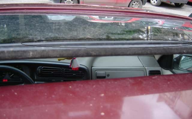

Ето една снимка (макар и не много ясна, преди да ползвам силикона) как се е отлепило (или откачило) уплътнението от стъклото. Запълних междината със силикон пък утре като изсъхне добре пак ще го полея със едно шише вода да видя какъв е резултата.

Звъннах и на Vento Glasses и човека ми обясни, че ако сменя само уплътнението след известно време отново ще изпусне, тъй като има едни метални планки върху, които е залепено стъклото и всъщност те се отлепват заедно с уплътнението (и действително при мен от предната страна планката е плътно до стъклото, а от задната където е проблема има разстояние - явно тя се е отлепила и е измъкнала и уплътнението). Предложи ми вариант да ми смени направо цялото стъкло с оригинално втора употреба в добро състояние (свалянето и монтирането ставало за 10 мин). Мисля да се спра на този вариант.
