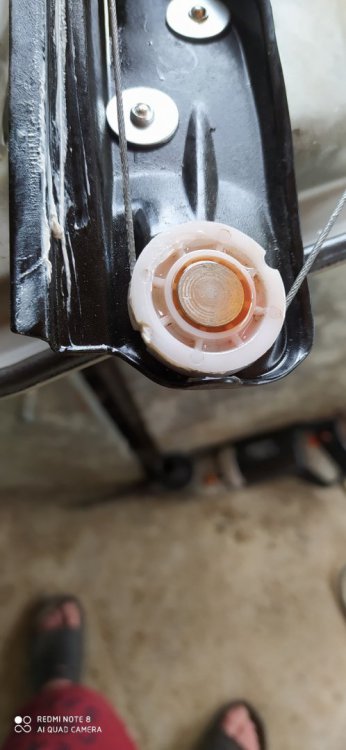

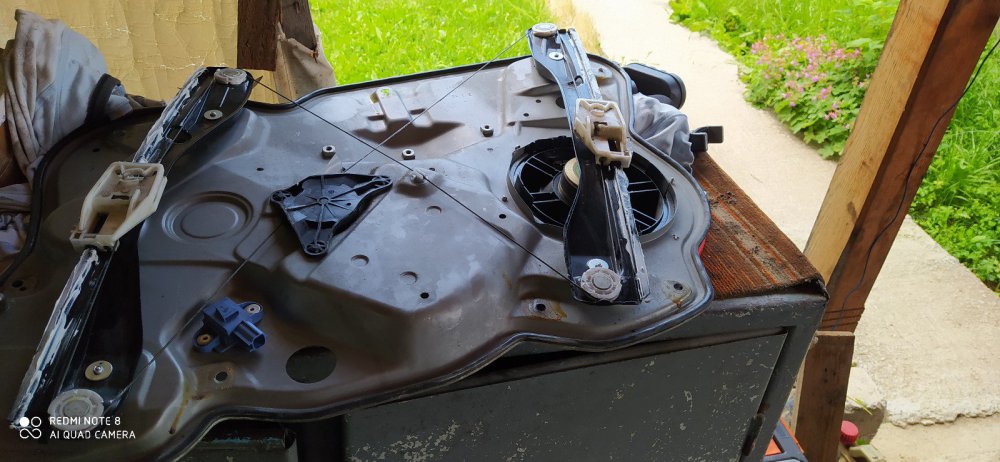

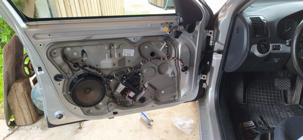

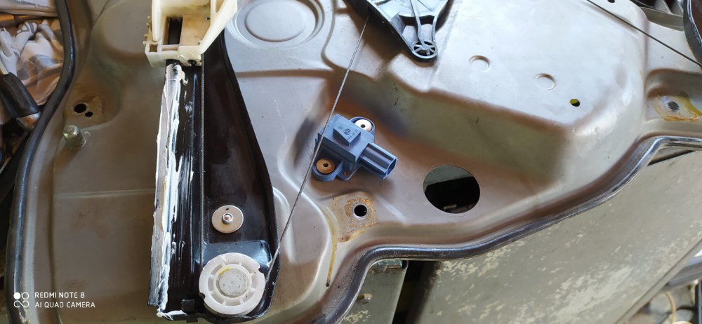

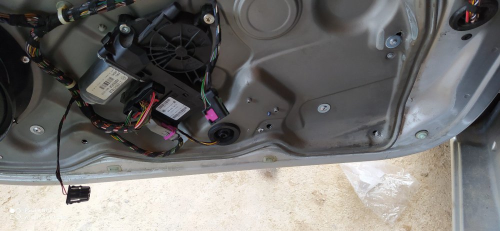

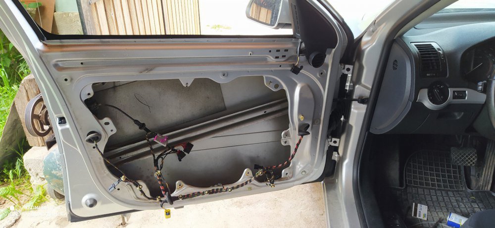

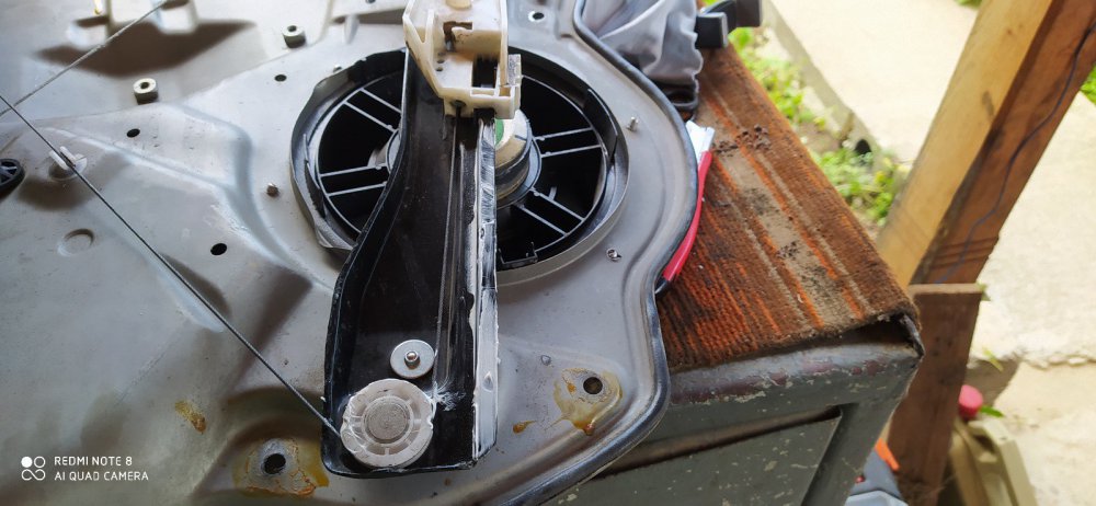

Здравейте,и моята скърцаше зверски,изпръсках един спрей на указаните в горните постове места,но без резултат.Свалих механизма намазах водачите обилно с бяла грес ,и като направих проба да видя как е и скърцането го имаше пак.Въпреки ,че всичко беше омазано обилно.След няколко спускания на механизма нагоре надолу напипах кой е виновника за скърцането.Оказа се ,че са ролките в четерите ъгъла на механизма.Капнах им по няколко капки масло и всичко заспа.

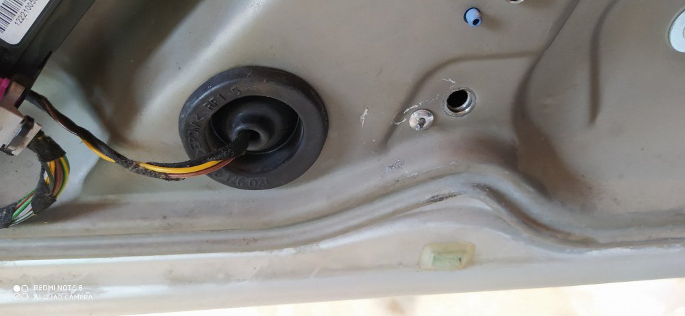

П.п При сглобяването на вратата съм забравил да закача една букса,а вече бях занитил няколко нита.Добре, че има отвор та едвам я вкарах ,от вътрешната страна във някакъв датчик,които незнам закакво служи,може би за airbag.
