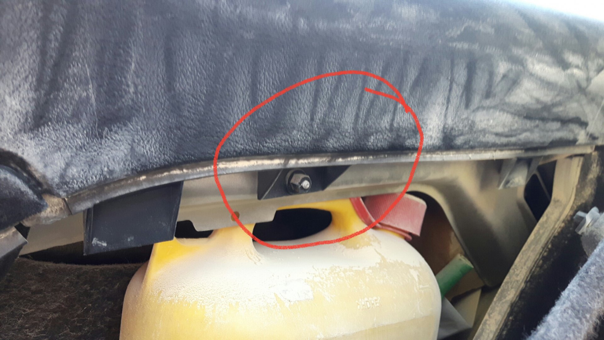

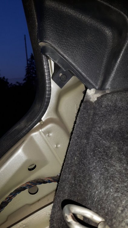

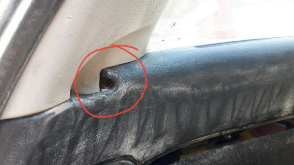

Отваряш джобовете, има пластмасови гайки. Някъде над лампите за багажника имаше винтчета. Махаш и щората и в закрепвянето на щората също има винтчета. След 2-3 часа мога да пусна снимки, че сега пътувам от Пловдива майна към Софето.....
На снимките съм оградил къде са винтчетата и гайките. Както споменах и по горе- и в дупката където влиза щората.
Джоба от към шофьорската страна има две гайки, от дясно е една. За да махнеш пластмасата с колоните, трябва да я разкопчаеш и от пластмасата която е с лампите за багажника, за тях не съм сигурен дали имаха закрепване с винтове към купето....в момента гледам да не се завирам в багажника че ми е пълен с прах от пожарогасител......

Намерих още едно винтче което бях забравил, то е под пластмасата между седалката и вратата.
