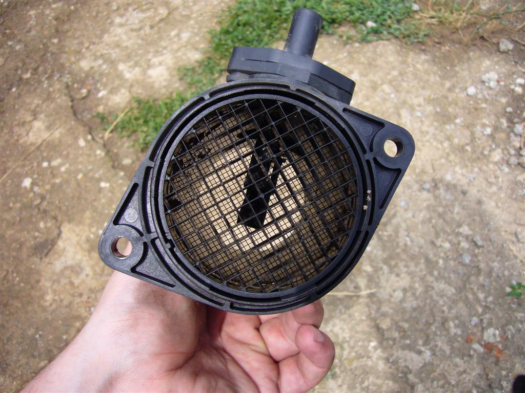

Димо, чисти се ето тази пластина. Пръскаш няколко пъти, докато падне всичката чернилка от нея, изчакваш хубаво да изсъхне и си готов. В никакъв случай не пръскай с WD40 или подобен "мазен" спрей! Ефекта е, че колата тръгва една идея повече, ако преди това дебитомера е бил мръсен. А и предполагам като му свалиш всичката мръсотия, му удължаваш живота.
П.П. Снимката е взета е Сеат форума.
 Ясно, а с какво пръскаме ?
Общо взето - нищо няма да се постигне :) По принцип, ако колата има някакъв проблем - пренадува или не й стига въздух - тогава може... но профилактично - спрей за клавиатура (ако имаш подръка най-лесно - да издуха боклуците), други го потапят в баня с бензин (аз не бих го направил), общо взето... "да издухаш една решетка/цедка" ето как става (снимки от сеат форума):

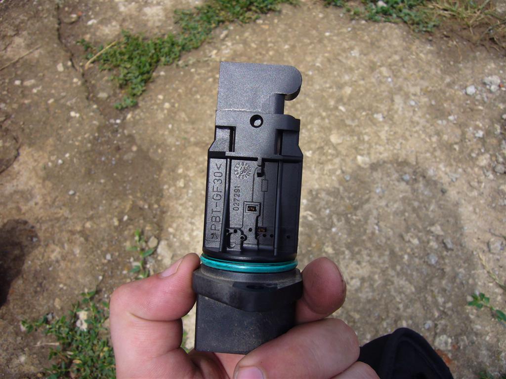

Та, първо се сваля куплунгчето. После се развъртат винтовете, крепящи дебитомера към пластмасовата тръба. След това същият се демонтира внимателно - нагоре, като се внимава да не се повреди, а и да не се скъса гуменото уплътнение.
Не се пипа за долната част - където е нишката. И въобще, не се пипа и по-нагоре - а само за горната, където е щтекерчето.
След това се слага на разстояние 2-3 педи, с нишката надолу - насочва се спрея към долната част - и се пръска.
От упор обаче - а не от 2-3 педи.
Със спрей за чистене на дебитомери - а не със спирт! Не и със нещо друго - защото тогава дебитомерът отива на кино, а струва достатъчно скъпо!
После се завърта на 90 градуса - и пак се пръска. И пак се завърта - и пак се пръска.
Не се пръска към лицето обаче - че да не останеш без очи!
След това се изчаква 20 минути, да речем - за да си изсъхне от само себе си.
И после всичко се сглобява в обратен порядък.
И какъв трябва да е ефектът - добър вървеж във високите обороти. А също и във ВСДС, или във ВАГ Кома - едни стойности трябва да са еднакви, или да са много близки.
