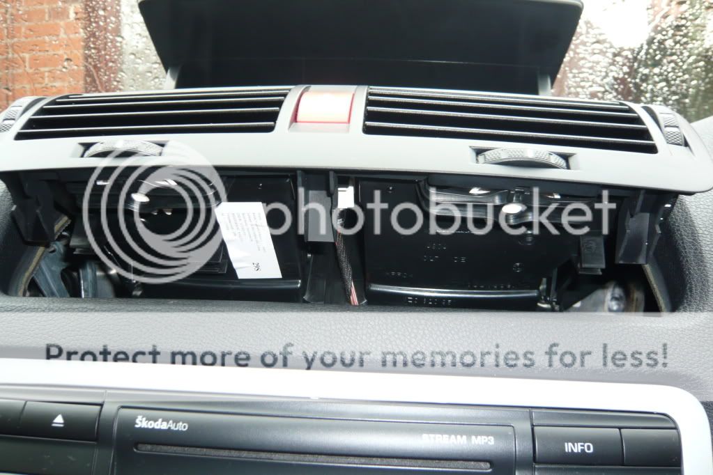

ПП: Иво, ако се чудиш какво да правиш, когато си "имаш много работа" /като мен/, виж това:
Виждаш ли ги тия трите дебелите крачета, които на горната схема са със стрелки посочени - е това ти държи всичко. Подпъхвай нещо пластмасово над радиото и напъвай нагоре смело - нищо няма да счупиш споко. Излиза изведнъж цялото. Изключваш буксата на аварийките и я имаш в ръцете си конзолата - трошиш на воля :)
А за това ви говорех аз - най-добрият инструмент (ахаххаха!):
Според мен ти дрънчи нещо под/зад кутията, а може и от нея да е, ама на снимките не мога да видя нищо интересно, което да дрънчи... отзад се виждат клапите на парното и т.н. - прегледай ги тях - при мен е синичко такова... по спомен.
Ето мои реални снимки:
Нещо такова... смело :) няма да строшиш нищо, защото таблото е мекичко и няма грижи. На старото ми, без капачето, се откачи едната клапа за отваряне/затваряне и потропваше тя... ама какво друго - ще кажеш после, като го видиш.

Мерси много за обяснението, но инстромента го нямам(направо те питам откъде да го взема :) )! Така както го гледам може и да се справя с пластмасова карта сега, но тази шпакла е хубаво да я имаш... 2ри вариант е да е от зад радиото, да се шляпат букси или сноп кабели. Няма да остане така, ще го боря!
