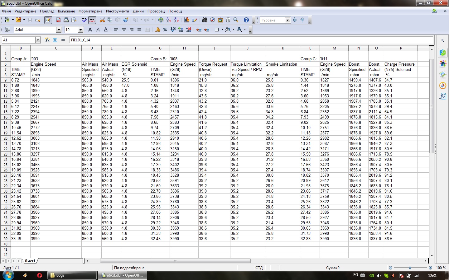

Трябва 11 канал
Минималната стойност на дебитомера /MAF/ трябва да е 850 единици.
Твоят е за смяна.
Последната колона със стойности на впръскване в картата на мафа е при 950.
Така че под 950 е хубу да не пада.
Ще пробвам първо с почистване да му удължа мъките и чак тогава ще взема нов.
Така ще е, ако дебитомера е откачен. Ще взема въздух по картите от ЕКу-то. Дори работата може да се подобри, нали така?
При този мотор (AGR), със стоков софтуер и непроменен X axis, последната стойност е 850. Това, което си направил не е лог. Следващият го направи на 3, 8 и 11 канал и го пусни. Ако дебитомера е откачен, стойността ще е 550.
Твоят е за смяна.
Това е изисканата стойност от ECU-то при 100% натиснат педал на газта. Реалната варира, според надува на турбината.
Ясно. Това е важно.
При дебитомер пуши повече и разхода на гориво се покачва.
Почистването е временно решение. Дори може да влоши нещата.
Виж дали няма някой спукан маркуч. Пробвай с друг дебитомер.
Свисти ли колата?
Ще проверя маркучите.От както имам колата - 6 години и близо 100 000 км. Турбото си свири, но си вървеше добре. От 3-4 месеца е спъната, необичайно свистене не чувам.
Като смениш дебитомера - пак направи лог.
Вземи дебитомер със същия партномер /оригинален/, не с друг подобен.
