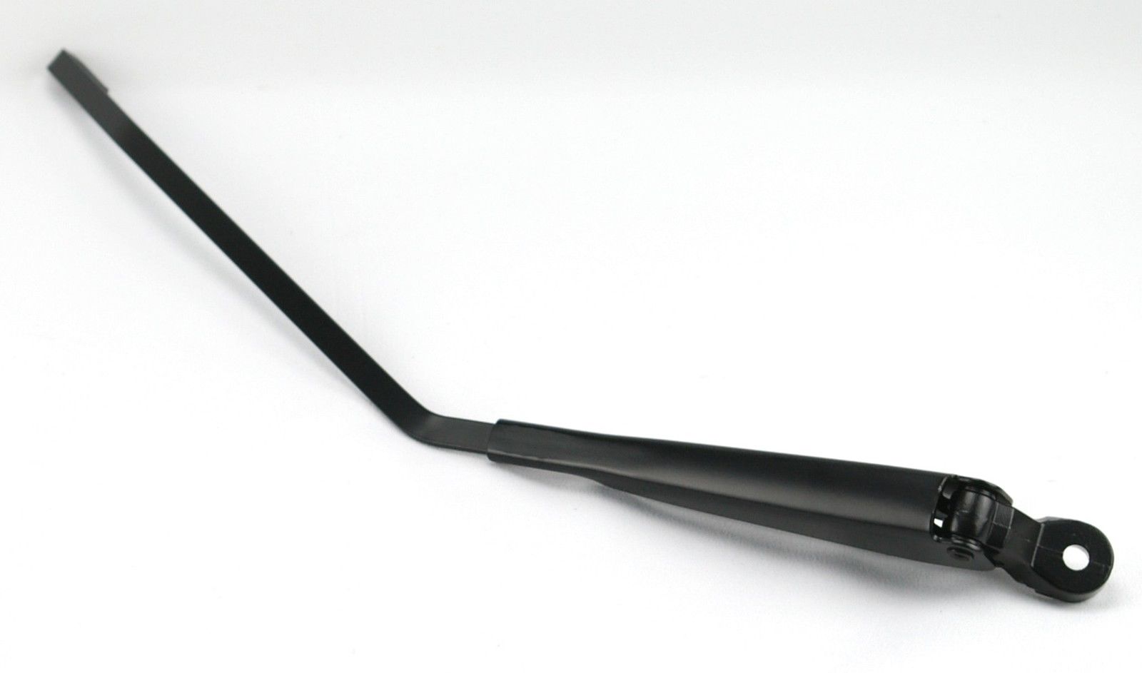

Един проблем ме побърква от известно време. ШАфьорската ми чистачка оставя черти на връщане. Преди да ми кажете да сменя чистачките, аз да кажа следното:
- Сменял съм чистачки няколко пъти. Слагал съм такива от 5 до 30 лв. броя. Резултата си беше все същия.
- Поради липсата на ефект след неколкократната смяна на чистачки реших, че проблема е в пружината на рамота. Смених рамото на чистачката също, но проблема си остана.

Възможно ли е според вас стъклото да е "криво" ? Сменяно е, естествено не с оригинално. Това обаче беше преди около 3 години, а този проблем го имам от около 1.
Виж дали рамото не е изкривено. Това което се вижда от видеото е, че докато "вдига" чистачката перото чисти добре, но на връщане не успява да се огъне достатъчно. Според мен едно леко усукване по часовниковата стрелка ще реши проблема.
Имаш предвид да го усуча по оста му? Звучи логично, но не трябваше ли с новото да го нямам тоя проблем...Не знам вече...
Рамената са две. Едното е на самата чистачка и държи гумата. Другото е закрепено на оста. Аз имах предвид това което е на оста. Идеята е чистачката, когато леко я повдигнеш да стои перпендикулярна на стъклото. Това е положението в което перото ще може да застане еднакво добре спрямо стъклово и в двете посоки на движение.
Разбрах те!
Аз иначе не съм сменил рамото на самото перо, а рамото което държи чистачката. За тази част говоря:

Е, имах предвид да се осуче леко точно тази част, там къде се закача чистачката. Ще чакам информация за резултата.
Колега, жив да си! Пробвах и на мокро и на сухо стъкло, грам черта не оставя! Метода ти проработи, благодаря много!
