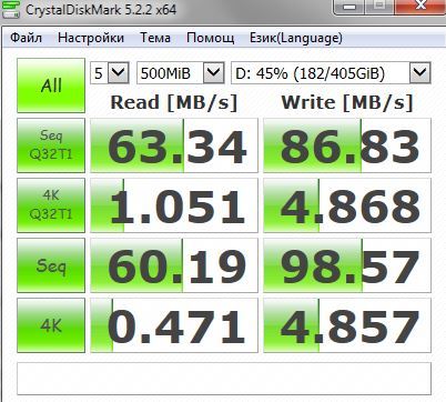

Наскоро два хибридни хард диска: Seagate FireCuda SSHD 1TB 2.5" за лаптоп (уж гейминг, уж хубав, уж 5 години гаранция) умряха на 2 месеца при относително супер слабо ползване (единият беше моят, другият на брат ми)... Имаха по над 40 лоши сектора и си умряха супер звучно, както си "трябва" ;)
Моят го замениха с по-стария модел хибриден, от който съм относително доволен - съгласих се, за да не ме боли пак главата с тоя новия шит, ако са някаква скапана серия, нали... :)
И понеже имам SSD (Kingston HyperX Savage 240GB) и този новият-стар нибриден (на 5 пускания) - реших, че ще замеря разликата между хибриден SSHD и истинско SSD.
Ето ги резултатите (хахаха):
Kingston HyperX Savage Red 240GB SSD:
Seagate 1TB SSHD Hybrid:
...това трябваше да го постна в "Смях в залата..."... от 5~10 до ~300 пъти по-ниски "скорости" има "въртящ се" хард диск...
Редактирано от shaft
Пълен ташак са тия хибриди. Много по-добре е малко SSD за OS + HDD за storage - да кажем 128GB + 1TB.
