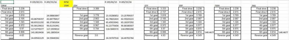

По отношение на мощността, @Pepino има лека намеса, НО и без нея, смятам че двигателя си е достатъчно мощен. Колата рядко се кара ненатоварена особено извън града и много рядко свалям предавка за да ускоря, освен ако скоростта ми не е паднала прекалено много. Прикачвам табличката (не е активна, защото не се поддържа xls формат, та ако искаш мога да ти я изпратя да си я разцъкаш) с предавателните отношения и скоростите. В лучая е при 2500rpm. Първата колонка е кутията с която съм в момента (вече 50к км.), втората е фабричната 5-тепенна, а след тях са други 6-степенни кутии вграждани в Голфовете и тем подобни от същото поколение, при които има малки разлики.
Благодаря Асене. Това, което си показал е достатъчно информативно. Ако можеш да намериш и за Супърб 2. DQ250 е кутията.
Разликата в 6та от другите кутии наистина е малка. Може и да не се усети на практика, но е факт че тази кутия е най-дълга. Предавателното число на диференциала им е еднакво. DRW и EFF са с еднакви скорости. Имат незначителна разлика в диференциала. EFF е малко по-къс.
Дадени са по два вида диференциали на кутия, като опция за монтаж, с чувствителна разлика между тях. А това вече е от по-голямо значение с кой тип диф. е кутията. DRW може да стане и по-къса от останалите. :)
