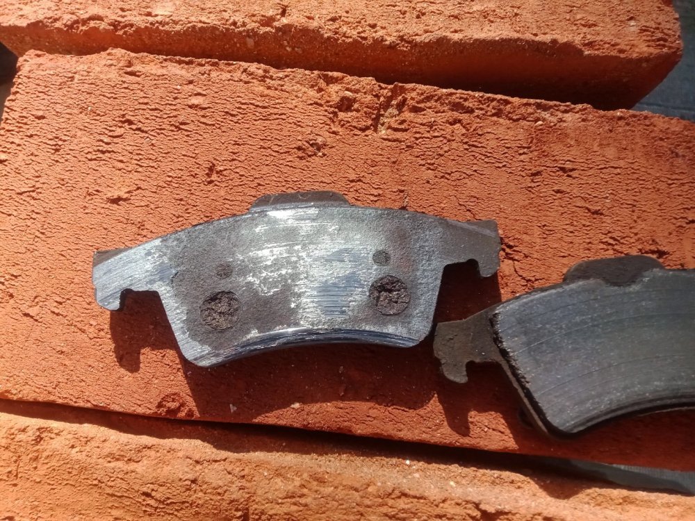

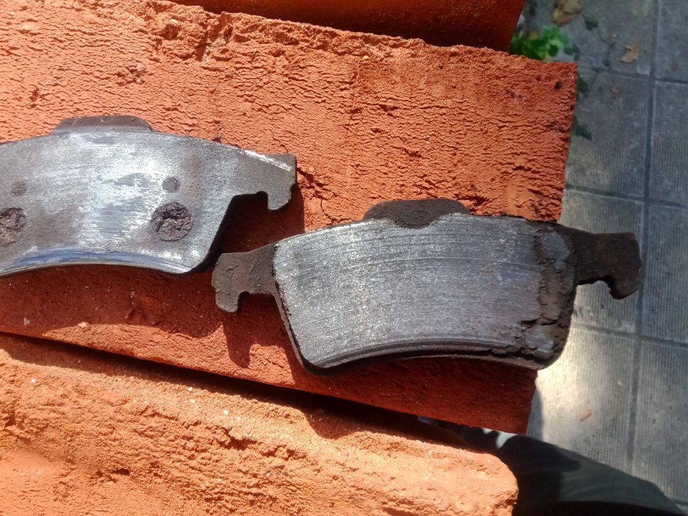

Ама направо бях сигурен..... Скобата на Гената е за ВАГмобили - разстоянието м/у центровете на пинчетата е 23мм. Да, ама на Рено е 20мм., и с по-тънки пинове (около милиметър разлика в диаметър). Не че не се справих, ама можеше и с по-малко псуване.
Само се чудя дали не избързах със смяната на накладките:
IMG_20241023_131424_866.thumb.jpg.f9edd95ba8853a939f76f4514d3a4936.jpgIMG_20241023_131430_275.thumb.jpg.1bd7b57085d25d7eb56383322aaa0853.jpg
Май можеха да изкарат още 10-15 хиляди....😂😂😂
Ма те тамън са се напаснали бре! Направо си се минАл :D
PS: Аз тая операция обикновенно я правя с клещи и дървени подложки за да не надера буталата.

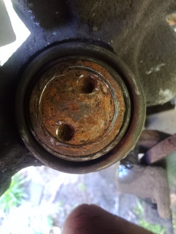

IMG_20241023_125121_109.thumb.jpg.02db3fab20f83f532b3bd2a216968e4f.jpgи аз така 😂
Да, класика :D

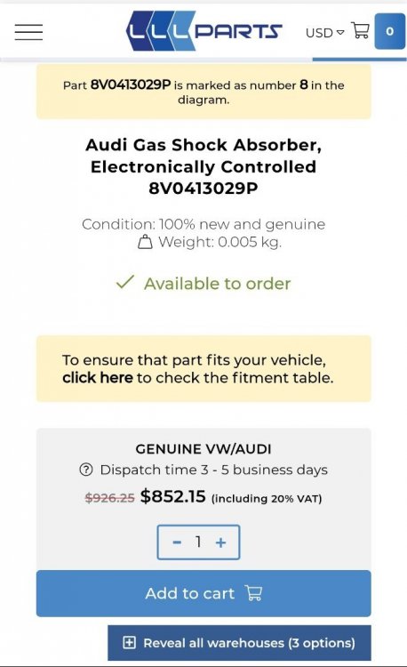

Ето ти цена на бройка оригинален за А3, RS3, TT, TT-S, 2017та до 2020та. Цена клиент в щатите. Няма евтини оригинални части. Въпросът е колко често ги сменяш.
