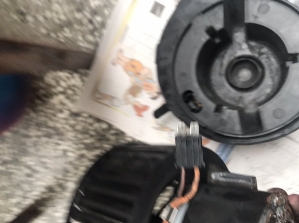

Здравейте!Отново огромни благодарности на човека с никнейм Shaft.Страхотни обяснения и много полезни :) И аз се заех с смазването на вентилаторчето.Напръсках го убилно с WD 40 (това имам :) ).Надявам се,че това ще е проблема при мен,а няма да излезне нещо др.Утре ще го монтирам и ще видим.Само да уточня,че може да се разглоби на две части...буксата се вади много лесно.Качвам снимка :)

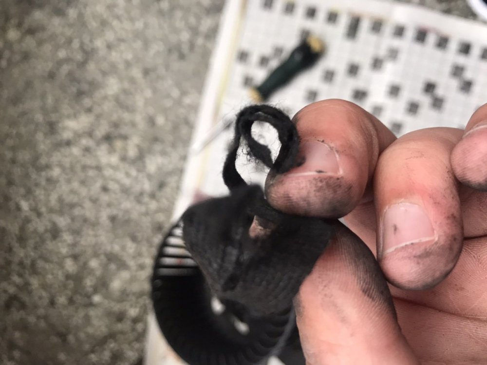

На втората снима се вижда какво извадих от вътре ?

Браво! Можеш да му капнеш масълце с щеката на мотора. Ако вече не е късно.
Прав си и не е късно.За това не се сетих,че мога да го мацна с масло...имам в багажника.Благодаря за съвета :)
