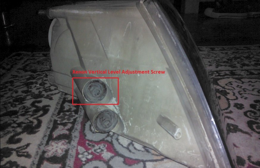

Дали някой може да качи нещо като снимка или ръководство как точно и от къде се регулират фаровете на ОК2, че нещо него намирам на фара
Благодаря предварително!
Ако си със скаут - той е със ксенон (там имаше някакви тънкости при този вид фарове, че се регулират автоматично от датчици на окачването... нещо такова имаше...).
Eто снимки как се регулират ръчно:
Ето резултати с много снимки и схеми от гугъл:
https://www.google.bg/search?q=octavia+2+headlight+adjustment&newwindow=1&source=lnms&tbm=isch&sa=X&ei=_5FlVfaeKsaMsAHF1ICACw&ved=0CAcQ_AUoAQ&biw=1920&bih=933
Не е задължително Скаута да е с ксенон, но сигурно е с лупи. Настройката става по един същи начин с ксенон, без и т.н.. Освен автоматичното регулиране при ксенон има и ръчно. Настройката на късите става от двата винта показани на горната снимка - с горния се регулира по вертикала, долния - наляво надясно. За дългите има зад крушката един винт - с отверка от горе се върти и се регулират във само във височина. Лесно става - аз мойте си ги направих на мола в подземния паркинг - бяха ми ги разбутали уж на стенд ги правиха преди година

Стигнах го следната картинка (при фейслифта на Октавия 2):
В общи линии има три врътки при фейслифта:
А е най-ясно - мести дълги нагоре-надолу и това му е.
B и C съм се питал винаги каква е разликата, защото и преди съм си играл да ги въртя и все са вдигали или сваляли късите нагоре-надолу - никога не са мърдали ляво-дясно !видимо срещу стената, като правя реглаж!.
Е... повиках малко неволята, тествах и стана каквото исках - B регулира ляво-дясно (мнооого мааалко срещу стена на 5 метра, но на 20 метра е мноого), ама вдига и нагоре-надолу(доста) едновременно.
Тоест, какво направих - въртях няколко оборота C (свалих най-долу късите - С ги движи нагоре-надолу), след което нагласях по B врътката... В момента фаровете са ми перфектни, направо искам да се возя само нощем вече! Светят повече от добре навсякъде, не заслепяват отсрещните, защото никой не ми е светнал досега. Гледах я отдалече колата - свети си перфектно, без да вади очички.
Дано на някого му помогне това нещо и винаги едно на ум на околовръстното след НИМ в посока Младост, защото е пълно с малоумен народ, който пресича там отгоре и често има блъснати точно на мантинелата в най-лява лента (всеки път изтръпвам там нощем и гледам да съм средна лента вече с до 70км/ч - много е 80км/ч там нощес - хората си викат "тоя ме вижда, нали е с фарове", ама то не е така изобщо!).

Но определено, много яко се нервирах, че тая врътка (В) вдига само нагоре-надолу видимо на пътя, а другата същото прави (С) и я знам, че е за това, а другата обясняват навсякъде, че била ляво-дясно, ама видимо не е така като я върти човек... Обаче като свалих до долу задната (С от снимката) /тя е и по-ниско/ после си играх с другата (В)- тя вдига и мести надясно /доколкото си спомням, тоест наобратно - колкото по-вдигнато е, мести го по-навътре към другия - явно с цел да не заслепява насрещното/, после обратното направих - върнах задната (С) нагоре да отиде светлината и свалях с другата (В)... Това успях да видя на пътя, а след това пред гаража пак съм я въртял С-то и станаха идеални на едно ниво.
Та, ако някой има нерви с фаровете... да ги прави на равен терен пред чиста стена, за да вижда реперите хубаво (така изглеждат фаровете --->   __/  __/    <-- и да ги нагласи на едно ниво хубаво) - това е всичко.
