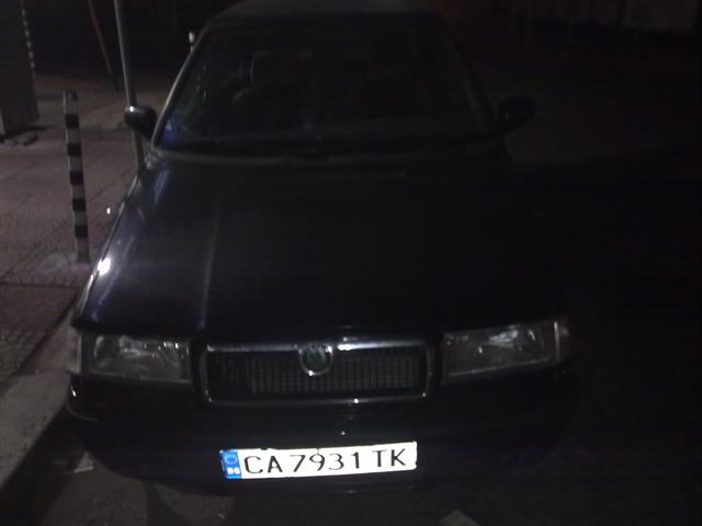

maxrpm написа:
Най - накрая се намерих с кака си фела. Още не съм решил как се казва, объркал съм се при огледа, много е бърза, поправям се На 3та на 4000 оборота е уникално яко. Естествено прегрява както всички фелиции, ама това да и е. Имах големи дертове с нотариуса, но днес всичко завърши благополучно. Алармата ме побърка, но като видях че не е оригинал, аз и го върнах Не знам още какво друго да кажа, много ми е кеф, че си я имам и следобяд с korween мислим да я полеем
