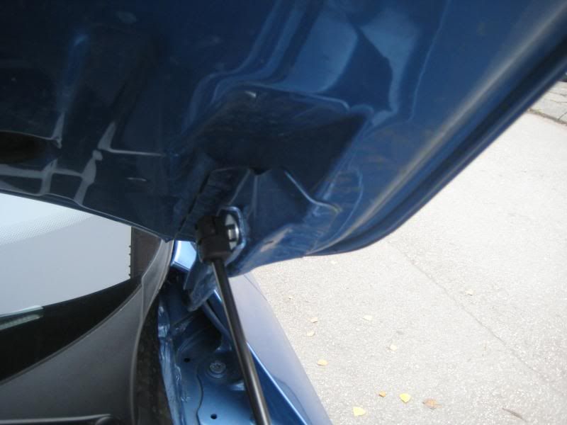

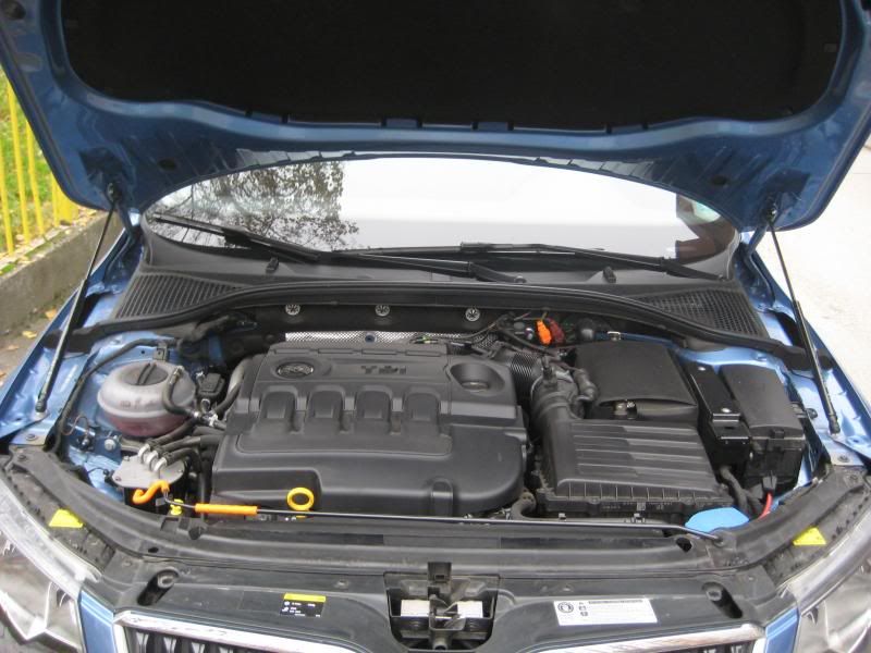

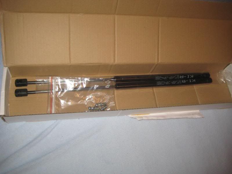

Още докато карах Октавията 02 Фейслифт, много ме дразнеше факта че предния капак над двигателя няма амортисъор който да го повдига  както при VW и Audi примерно. При VW го има още от Голф 4 насам. Всеки път като слизах пред блока да проверявам масло и вода за чистачки в Шкодата ползвах две ръце и мускули да повдигна този тежък и голям капак и да го подпирам с пръчката, пак като отварях капака на колата на жена ми (кара Голф 6 ТДИ) беше си истински кеф, с два прста на една ръка го повдигаш и натискаш обратно. На всичкото от горе търпях и майтап от нея по отношение на физическите ми упражненията с моя капак :P . Тогава го намерих въпросният амортисъор за Октавия 2 като предложение от фирма Milotec.de и струва 70 Евро без доставка. Бях почти сигурен че при новата Октавия 3 ще го има, защото като форма и големина е както и задните амортисъорчета, но се излъгах ! И така реших че на всяка цена или ще намеря оригинални от някаде или ще му пасна от задните или от някой VW. Прво проверих в Milotec и там го няма още, но след това ги намерих в един Чешки сайт като сет от 2 броя. Струват 40 евро + доставка 25 евро. Мен ми се вижда много прилично като цена. Интересното пак там е че за 3 -ка ги има а за 2-ка ще ги има от следващия месец на цена от 50 евро + доставка. И така ето ги при мен :).

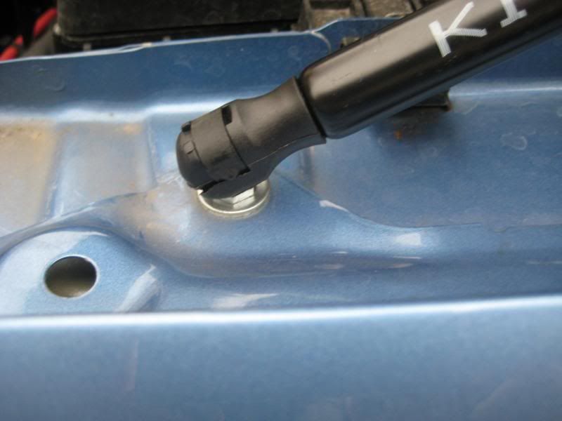

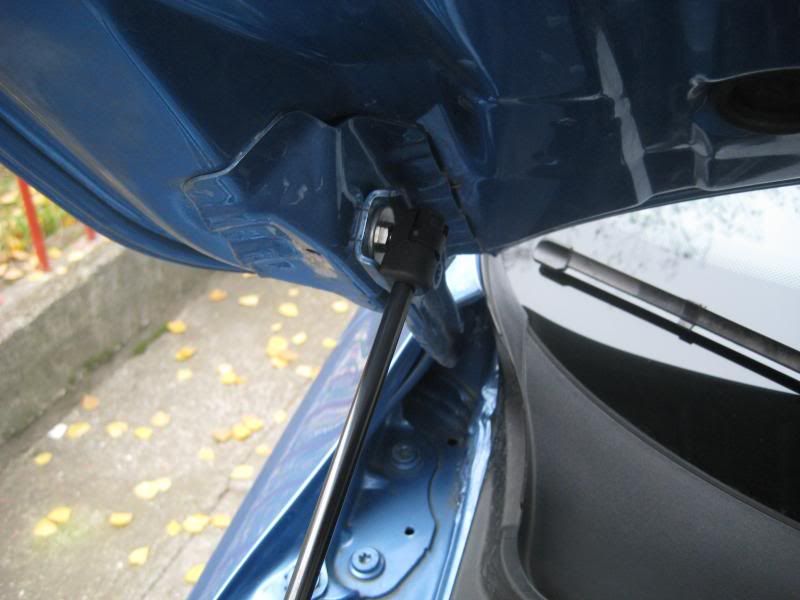

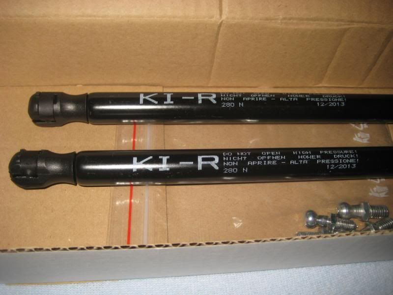

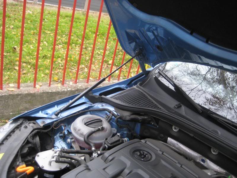

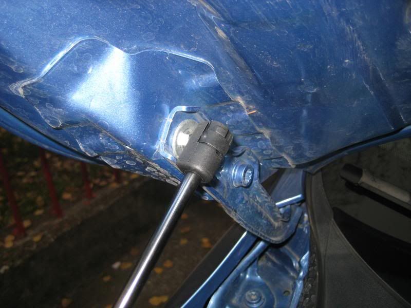

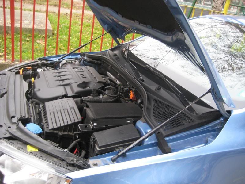

Производство са на фирма KI-R, сила 280 N, и се монтират за 5 мин. с 4 болтчета и ползване само на един ключ ном 10.

И на О2 някои колеги слагаха, ама отдавна беше...
Супер е станало. Браво.
Само не си махай стоковата подпора, че не се знае кога ще изпусне.
Мда,хубаво е ,че са 2,защото при Октавия 2 се предлагаше 1 и лееко повдигаше капака от едната страна като е затворен.Но пак бяха 2 варианта,на поставяне-тоест 2 вида аморт.и съответните планки и т.н.към тях. Но аз не бих си сложил,само да ми тежат :P
Ами прав си, с фланците 2 кг + амортисъорите 1,5 кг = 3,5 кг допълнително тегло :tongue_1: може на разхода и ускоряването да се отразят :lol: .
