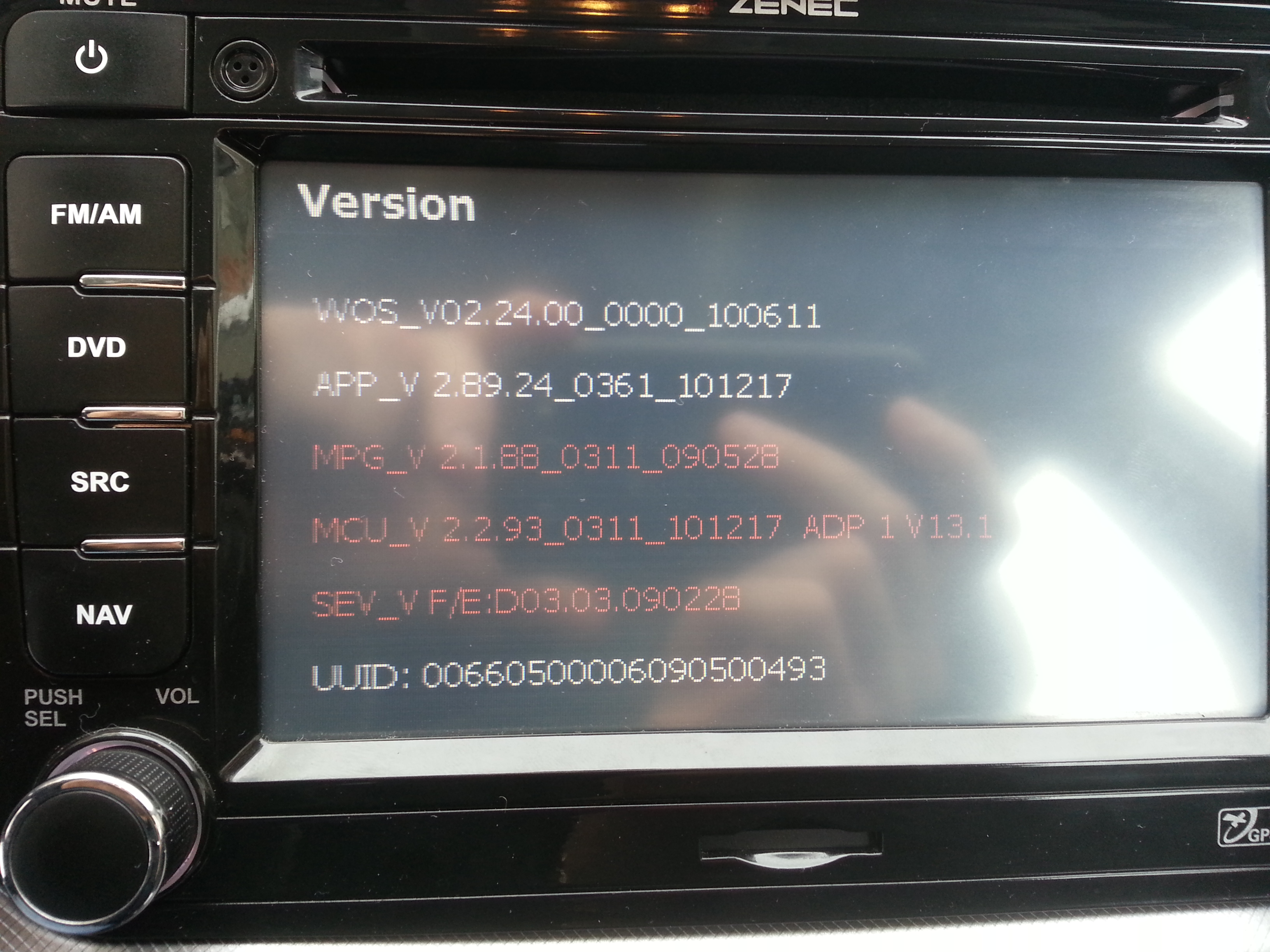

Като цъкна на "Version" ми излиза това: 98c8a152793aecdc.jpg

Здравейте, днес махнах навигацията, огледах кабелите и няма нищо нередно. Опитах да я замася, но пак не се получи. Интересното е, че не видях кабел за видео-то и си мисля, че като се сложи диска видеото си се възпроизвежда от самата кутия, отзад кабели не видях. Другото, което е понеже никога не съм правил ъпдейти на такива системи, можете ли да ме упътите последователно какви стъпки да следвам. Тук открих линк със ъпдейти: http://www.zenec.com/en/support/software-updates/ze-nc2010/

Като цъкна на MainSystem Update, до колкото разбирам трябва сегашната ми версия на навигацията да е както е описано в сайта:
Current Version
  • APP_V 2.89.24_03X1_101217
  • MPG_V 2.4.18_0XXX_101217
  • MCU_V 2.2.9X_03X1_110607
    Проблема е, че MPG_V се разминава с моята версия, това би ли могло да попречи на ъпдейта.
Редактирано от miss
Това е така, защото твоята е версия 9, не е 10 :)  Трябва да намериш как се ъпдейтва до 10-ка, след това гледам, че дори има и 11-та версия - поне по немските форуми успях да разбера това нещо...
Това *_101217 описва версията - 09 е 9-та, а 10 е 10-та... Нямам идея как да ъпдейтнеш от 9 на 10 - гледай в сайта им... ако имат нещо интересно въобще... Това, което си гледал и си дал като пример е надстройка на 10-ката общо взето - така го разбрах.
Това е текущата версия, която е на софтуера от сайта им:
Current Version
Т.е. до тази версия са стигнали и я дават да се флашне... текуща версия на софтуера от сайта им.
Отдолу са написали също:
For compatibility of older versions than V10.0 please contact our Support support@zenec.com, Subject: ZE-NC2010 Request v11 compatibility with info/picture of your version screen.
Да им драснеш, ако имаш по-стара версия от 10. Така, че аз така бих направил - иначе можеш да се вкараш в проблеми  :)
