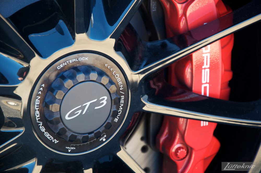

Бай Сами, винаги си твърдял, че не харесваш комбинации от рода джанти за един модел автомобили да се слагат на друг. Знам, че не е същото, но много интересно как изобщо си си помислил да туриш на колата таз китайска капачка, де' имитира "central lock" и отдалеч крещи, че всъщност е "fake central lock" ;)
Поздрави от Порше! :)
Тва,най манияшката жанта на Оz бре ;)
Те не са от друг модел автомобил.
А,сега нали са модерни фейк нещата по автомобилите.Фейк ауспуси,фейк отвори за охлаждане,фейк звук с генератори и тем подбни....Така че,фейка е на мода ;)

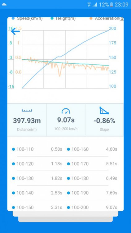

100-200 реално стейч 3 това дава по драгито. Но тази дисциплина не е много ок, защото за да вдигне реално 200 на 4-та,трябва да се държи до навлизане червения сектор на оборотомера, а там мощността на мотора вече не е оптимална. Ако се направи още 1 смяна да се включи 5-та (както реално се кара при гонка над 200),пада на 9,6-9,8 времето, защото се губи при смяната. Връщаш газта :)
