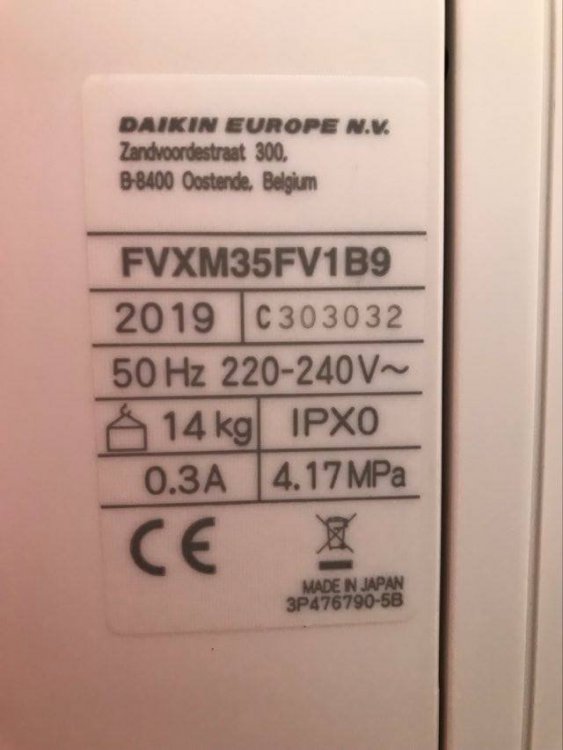

вътрешно тяло:
218283329_551354429336006_2532136143841507993_n.thumb.jpg.f09b7c89f0e5554c39252cabf6caad31.jpg

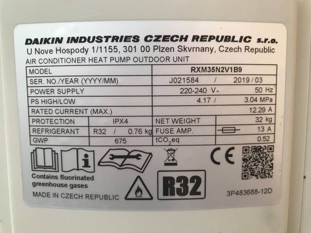

външно тяло:
210603431_334651461477608_3610270814723181983_n.jpg.62b210e44cc6161af1a18ca8a8a163df.jpg

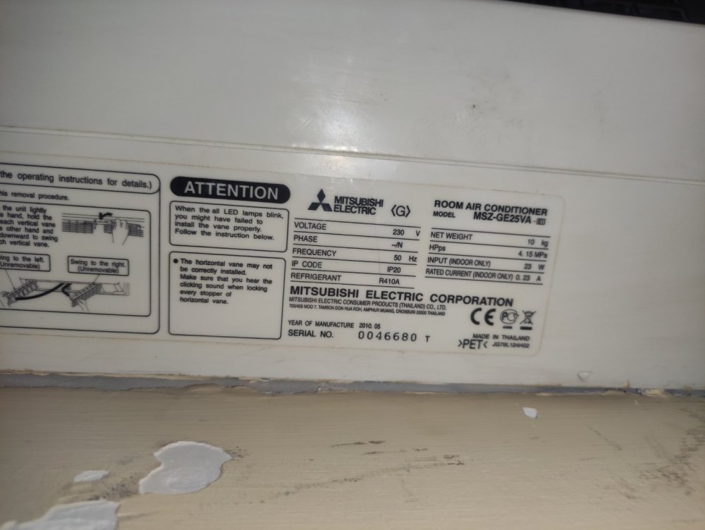

Имам проблем с климатик Mitsubishi (прилагам снимка на модела). Не отоплява както трябва. Лятото си работеше добре на студено. Но когато се опитах да го пусна на топло, температурата на въздуха който излиза от климатика е хладка (нищо общо с близнака му в другата стая). Вътрешното тяло е чисто и няма проблеми със силата на въздушната струя. Никакви странни звуци няма, нито от вътрешното, нито от външното тяло. Моля, за препоръка за сервиз. Някой от колегите @SKODA 105 RS и @Logrus дали може да ме насочи към сервиз, ако те нямат възможност. Наясно съм, че всички монтират на поразия в момента и са заети постоянно.

Виж прикачения файл, дали ще успееш да изкопчиш някаква грешка на първо време. Пробвай и с ресет от захранването за 3-4 минути. За насоки за сервиз, не мога да помогна. Отдавна не се занимаваме с Мицубиши.

Благодаря, утре ще го пусна на принтер и тогава ще опитам. Беше изключен от тока половин час, докато го почистих и нямаше ефект.
Ако ти се занимава 20-30 мин да пробваш самодиагностика:
1. Сваляш му големият панел.
2. Някъде в дясно локализираш един кабел с датчик накрая (за вътрешна темп.)
3. Бухаш му края в една чаша лед
4. Ако задуха топло, значи сензора е за смяна.
5. Ако не задуха - не знам.
Компресора вънка пуска ли се? Или не си се занимавал да разследваш какво става?
Ще оставя нещата на хората, които си изкарват прехраната с тях. Козата си сака пръч.
Въпреки това благодаря за включването!
Проблемът се оказа изфирясал фреон. Много благодаря на Чавдар, беше много приятно да полафим докато той оправи климатика.
