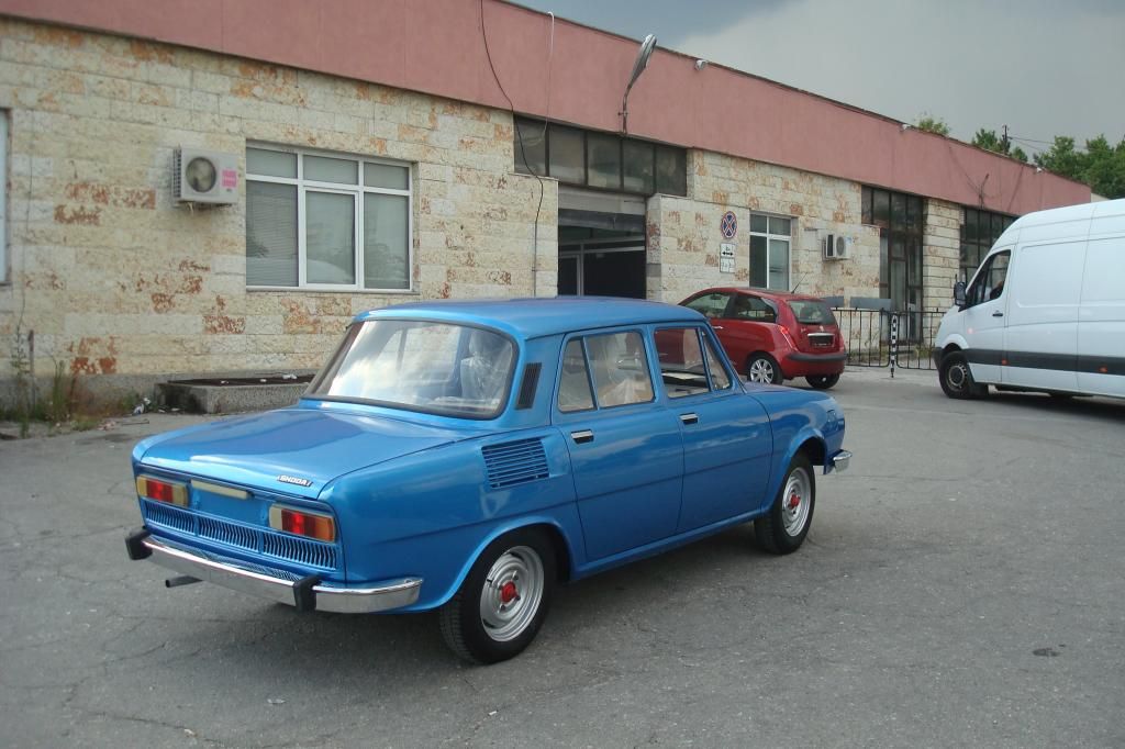

Още не е готова за показване, но ето една снимка, минути преди да се сдобие с номера, колкото да се види, че колата не е виртуална.
Тъй като сега пак се ражда, боледува от някои детски болести.

На вид е страхотна! Честито!
Цвета е макс браво.
Колега, отстрани ли проблемите? Пусни още снимки на тази красавица ?!
Размечтах се, като я гледам тази красавица в КАТ Варна. Ако имаш рег.номера вече и имаш желание аз лично ще се радвам да я видя, пък и да помогна с нещо (транспорт на доставките от Чехия на резервни части или....,..... знам ли .....)
:banger_1: Страшно се изкефих на тази снимка, колега!
Не ми харесва цвета-не и утива.Стоповете са стари и червените капачки не са ок.
Емоцията, която се усеща от снимката ме впечатли - застанала пред канала на КАТ за нов живот :eusa_clap: . Та затова не се сдържах и оспамих....  :)
Сами, прав си, но по-добре да се движи в този цвят по улиците, отколкото да отиде в оригиналния си цвят за скрап!
