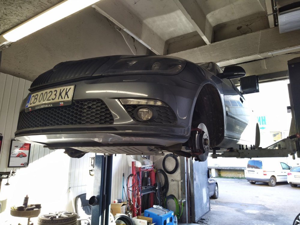

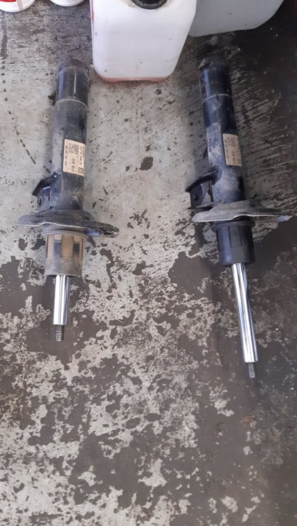

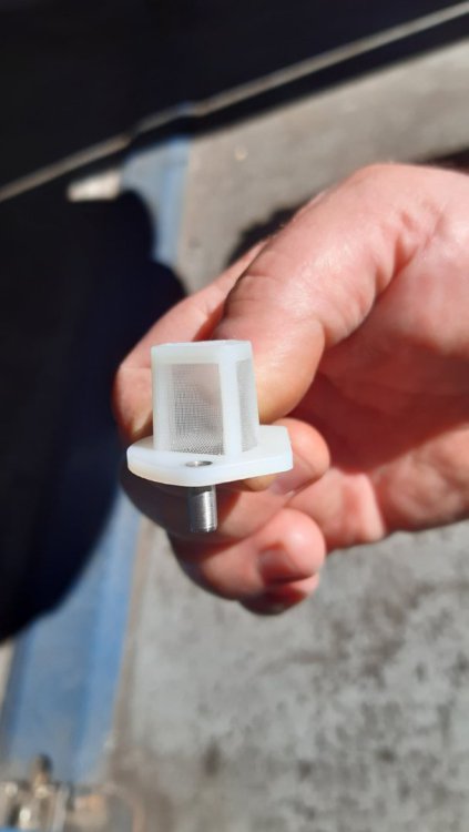

Дойде и моя ред :) Мицьо реши, че след "перфектните" италиански пътища вече не харесва родните и почна да почуква. След бърза консултация с Пепи и кратък преглед диагнозата беше амортисьори. Разбрахме се, поръча и набързо се разбрахме за смяната. След свалянето старите изглеждаха така:
Единия омаслен, но пък се разгъваше сам, другия сух, но пък идваше "леко къс" :) За 110к км толкова. Накратко и двата си бяха пътници. Докато вървеше операцията по замяната излезе и заминала биалетка на стабилизаторната щанга от дясно, съответно и тя беше подменена.
Споменах, че и акумулатора е позаминал, беше замерен и се оказа с цели 15% живот. Новият беше поръчан и доставен докато амортисьорите се монтираха.

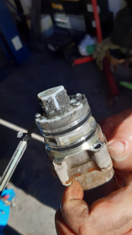

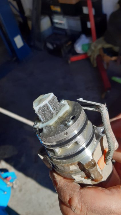

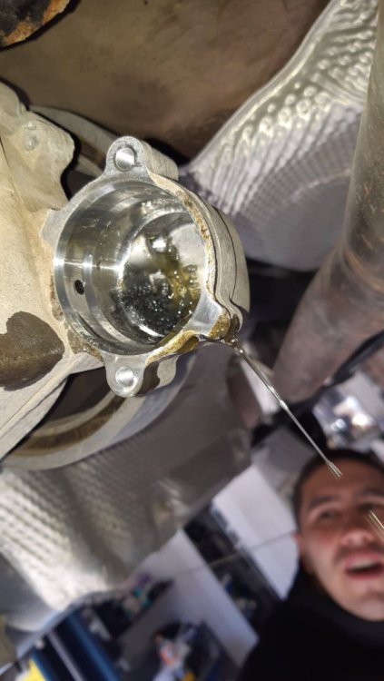

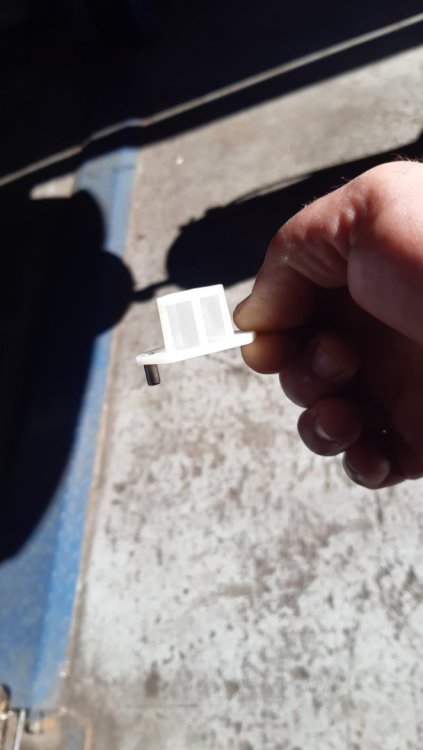

И, понеже така и така лафа вървеше стана дума за обслужването на халдекса. Според ЕТ същия е обслужван редовно. Мисля да оставя снимковия материал без коментар:
Ами - благодаря момчета! Сега колата не тропа, а и е готова за зимата.
Какви са тези сополи , да не е настинал в Италия ?
Т'ва е от Ковид-а. ?
Абе явно от ЕТ са забравили да сложат първа, втора и бустерна доза от ваксината :D
По предписание от Шкода официалните/оторизираните сервизи не чистят тази цедка... Точно както на 4та версия Халдекс или няма, или не се сменя филтъра...! Виж си и версията на софта на халдекса, ако не е последната търси ъпдейт!
Не мога да повярвам, че по предписание не се чисти. Това ще означава, че тая гряс запушва помпата и тя просто не работи. Или, другия вариант, маслото спира да циркулира, т.е. не се охлажда, което ще има същия краен резултат - потрошен халдкс. Пълна кретения.
преди 4 минути, PRR написа:
 И на мен ми беше трудно да повярвам, но лично видях на компютърната им програма предписанията за обслужване на халдекс 5 от производителя Шкода! Пишене - не чистете филтъра! Защо е това на всички е ясно, скъсен живот на халдекс диференциала. Примерно на халдекс 4ри(на Йети-то ми). Същият халдекс се слага на Волво xc60(по спомен), но там по предписание се сменя не само маслото, а и филтъра. Пепи набави филтър и капак за филтър с болтове за конкретното Волво(тъй като не се предлагат от Шкода). С известно преправяне/разнитване/рязане и тн го направи обслужваем халдекс, както е на Волво! Това, което тогава от ЕТ ми отговориха беше, че конструктивно е сметнато от производителя, ресурса на диференциала да е достатъчен за ресурса на автомобила и по тази причина не се сменя филтър. Но в briskoda.net има доста писано за Х4 и проблемите при несменяне на този филтър - живот между 150 и 200к км и след това просто нов халдекс ;). Предполагам няма да е много различен казуса и с непочистването на цедката на Х5.
Значи типичното за новите автомобили - да изкарат гаранцията от 150к км и след това нова :(
Но пък си намерих къде да я чистя и се надявам да изкара повечко ;)
Айде, че много разводнихме темата на Пепи и ще трябва почистване.
