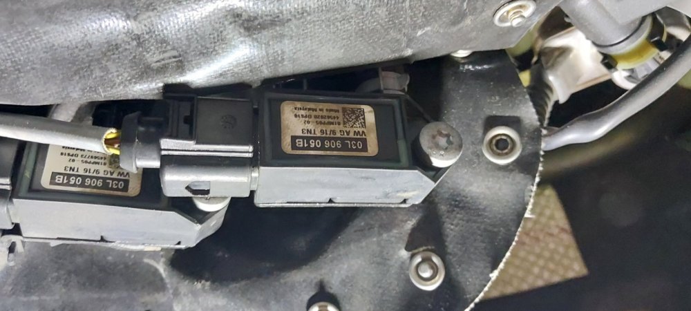

Днес имах път до София. И както обикновено, когато разполагам с време, винаги се отбивам до сервиза на @Pepino.  Да се видим, да си поговорим.... Пепи, освен че е педантичен към автомобилите, прави и чудесно кафе ☕  и не ме пуска без поне една диагностика да направи на колата. А и тя /колата/ си му е слабост.;) Той ходи да я диагностицира преди още да я видя и взема.
И днес беше така. Видяхме се, кафенце, приказки, диагностика - всичко е в норми. Но, работата стана сериозна, когато му споделих как се държи термостата на Супърба. Смятах да отлагам смяната му за "по-нататък" във времето, щото номерата не ги прави винаги, а когато си иска. Един път кове 90гр. друг път 70. и те такива работи. Разбрахме се, че ще се действа сега и веднага. Зима идва. Студ и мраз.  Моторът трябва да е в оптимален температурен режим и да го достига сравнително бързо.:)
Два термостата са и за сигурност се сменят и двата. Единият е прост, кат фасул дет се вика, Обаче този основния е наврян в кучи гъz, като знам на старите бангии, каквито и марки да са, колко е лесен достъпа до него. Един час разглобяване, за да да се освободи място и да излезе термостата. Свалят се: предно дясно колело, подкалник, за да има достъп до и да се разкачи алтернатора и други разни периферии отгоре. Едва ли не, подготовка за смяна на ангренаж. Отделно, четири маркуча влизат в него и те са на кофти място, тясно, труден достъп до скобите...и накрая, петия отвор на термостата е с "О" пръстен и фланец с два болта се закрепва към блока.
Както винаги работата беше извършена много старателно и перфектно. Естествено, бяха монтирани ОЕМ термостати. Където имаше олято с антифриз по двигателя бе измито и подсушено.
Пепи, благодаря отново за добре свършената работа. Колата до Пловдив се държеше супер! ?

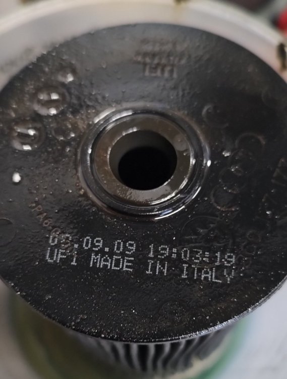

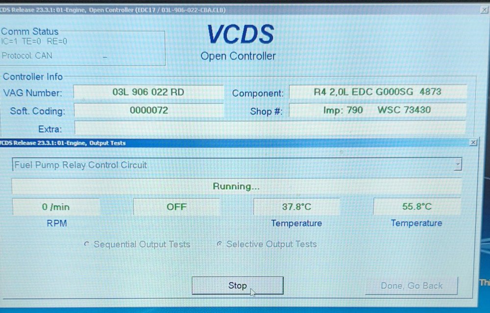

Пепи за пореден път беше така добър и успя да ме вкара в обедното им време за почивка за бърза смяна на масло, между две коли. От както имам колата ползвам Ravenol, но нямах време за реакция, за да поръчам от доверения маслар и метнахме Bardahl 5w30 Synthetic по спецификация на двигателя, което Пепи държи налично, както и всички филтри (а и кой знае още колко чарколя) в сервиза. Колата беше обслужена бързо и точно, грешката за "високо налягане в рейла" беше изтрита. Появява ми се спорадично и...май открихме причината. Поради мое предоверяване и в един момент, недоглеждане, се чудя на Пепи, как не ме халоса с нещо тежко. Причината е това:
Оказа се, че това е оригиналния горивен филтър на колата. От завода, за първоначално вграждане, както се казва. Първа смяна - 250К...
Явно, 6-те обслужвания в Швейцария са я обслужвали поредните измекяри. Като я взех, проверих документацията в Еуратек и "на книга" всичко беше ОК. Вкарах я за обслужване, масло и всички филтри. Казаха, че ангренажен е сменян съвсем скоро и няма нужда. Съгласих се. След 3 смени на масло (Пепи още нямаше сервиз) я вкарах за поредното обслужване и явно пак са си питали ушите (не помня къде сменях тогава, че беше някъде набързо). При миналата смяна при Пепи съвсем съм забравил и се стигна до сегашния момент... Явно, филтрите са читави повече от колкото човек си мисли. Митовете за обслужването в Швейцария се провалиха. Но главната грешка след това си е в мен. Добре, че този консуматив се оказва корав и вършещ работата си без да се оплаква (много).
Та, след като ми се накара, Пепи пусна помпата да напълни старателно измитите контейнер в който седи филтъра:
И колата отново е на пътя. Следващите 4 месеца я очакват ~100км дневно, та изглежда, че пак ще се видим с Пепи за обслужване някъде Март - Април. Тогава и ангренажен комплект ще се подменя и се надявам да не е оригиналния и той...

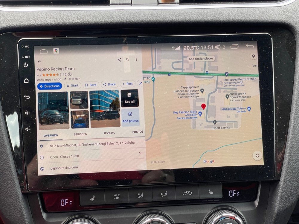

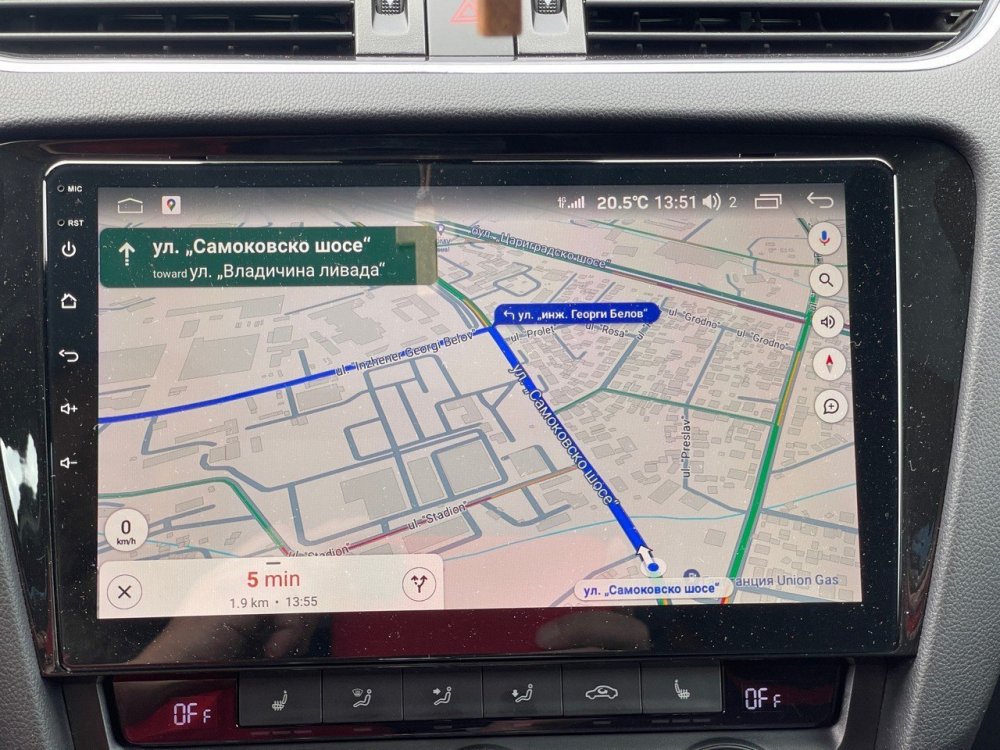

Много добре знам как да стигна до сервиза, но друго си е някой да ти говори, когато си сам в колата. Пуснах си Pepino Racing Team в Google:
Навигацията води точно до тук :) :

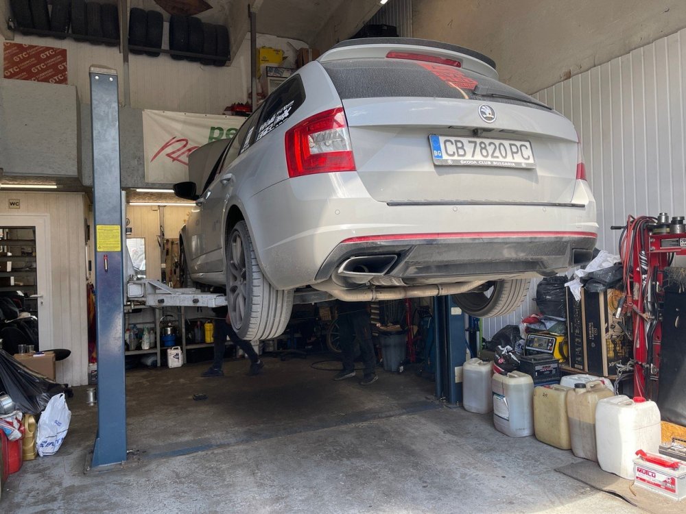

Пепи и Дани ме очакваха в запазения час. След като "метнаха" колата на подемника, първо я прегледаха обстойно за амортизация по окачването. Заключението "всичко е топ" ме зарадва. Нямах конкретни оплаквания, но карам доста и подобен преглед никога не е излишен. Източиха старото масло, а картера се сдоби с нова пробка. Преди да налеят новото, ред беше на предните накладки. Леглата им бяха старателно почистени, водачите и апаратите подробно инспектирани.

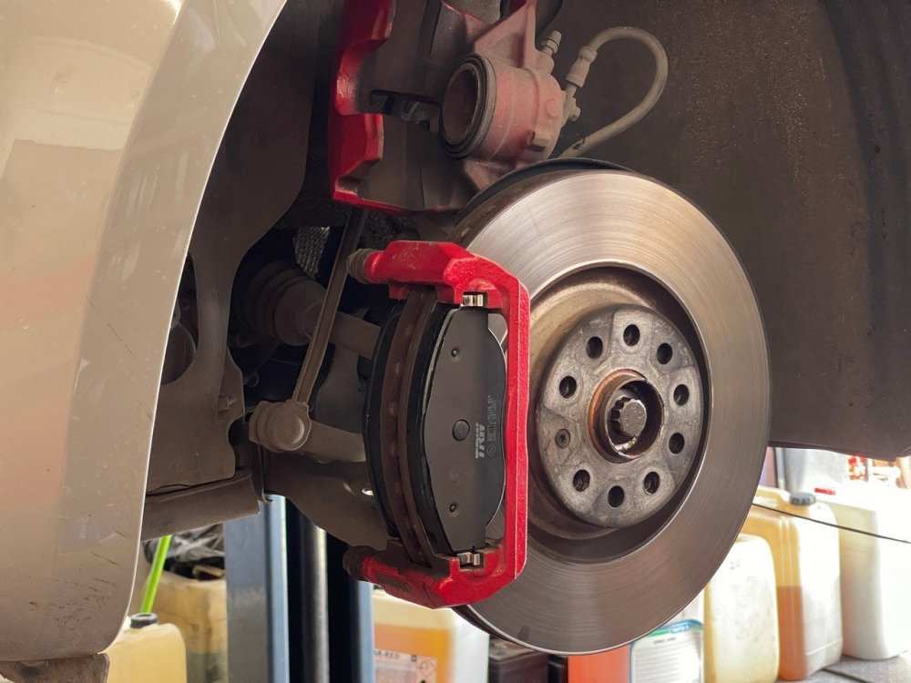

Старите:
Новите:
Винаги съм бил фен на Ate накладките, но откакто на предишната кола й сложих поредния комплект и започнаха да свирят като трамвай точно преди да спре автомобила, приключих с тази марка. Всичко е най-вероятно заради новите еко-меко норми и променения състав за по-малко прахоотделяне. С TRW за сега не съм имал подобни драми, та заложих отново на тях. Предполагам и с Textar няма да има грижи, но бяха необосновано доста по-скъпи. Оказа се, че старите накладки, с които е внесена колата, също бяха TRW. При следваща смяна на накладки, ще сменя и дисковете.
Педантични във всяко едно отношение, включително при обратния монтаж на колелата:

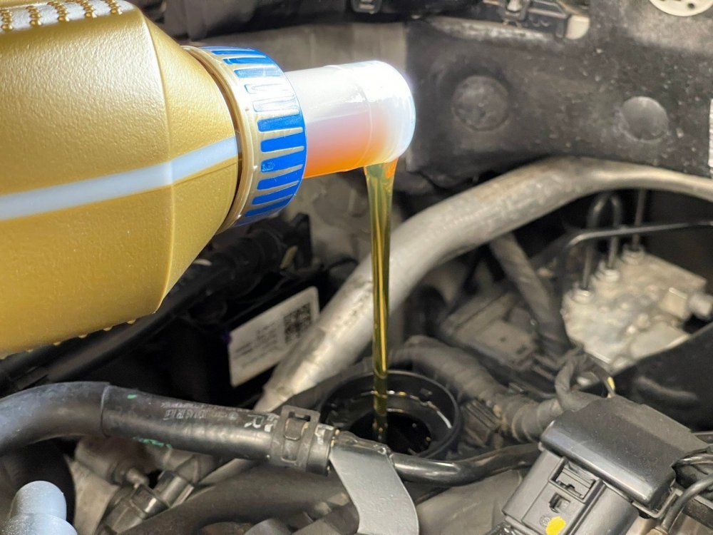

Новото масълце. При предишната му смяна, този, който се смята уж за вносител, си беше позволил да пусне снимка на моята кола с тубата от маслото във Facebook. Нямам против да си направи реклама човека, винаги бих се съгласил, дори бих се радвал, че съм помогнал по някакъв начин. Но поне от елементарна и обща култура можеше да ми драсне един ред, знае къде да ме намери и да ми пише... Та сега снимката е без етикета на тубата, а маслото не е от него. Освен това препоръчва подходяща, но не и оптималната за автомобила спецификация на маслото - до нея щеше да стигне много лесно само с един въпрос, в комбинация с книжката за експлоатация и малко по-задълбочено познаване на асортимента масла, предлагани от конкретния производител…

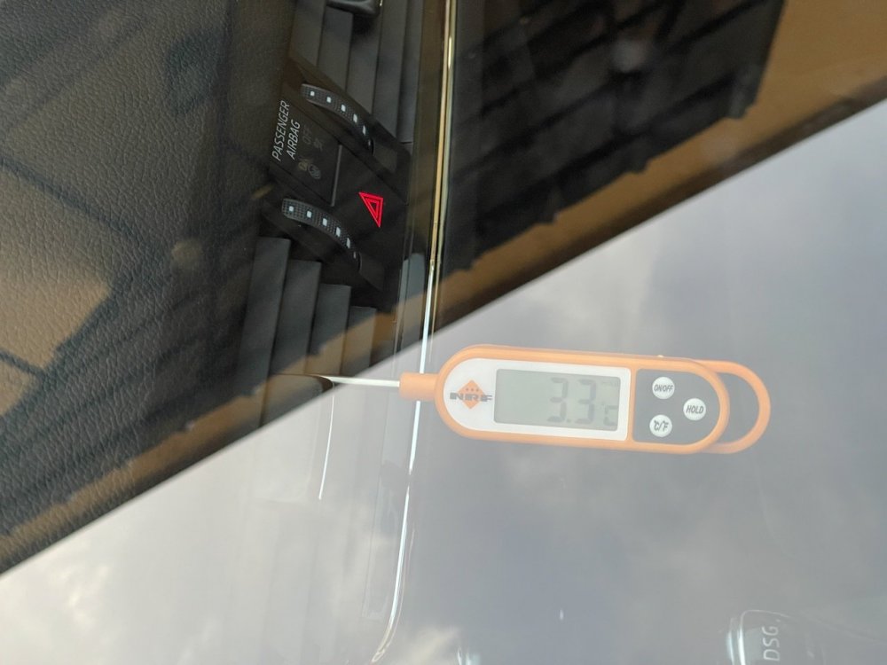

И за финал, никога не съм проверявал нивото на фреон. Климатроника си духа студено, според мен нормално студено. Всъщност истината е, че ако съм сам в колата много рядко го ползвам. Но Пепи реши да го провери. Оказа се, че 1/4 от фреона го няма. Последва пълно зареждане на системата:
Температурата на изхода на централния въздуховод в купето. Разбрахме се, че ако хвана минингит, антибиотика ще е от Пепи :):

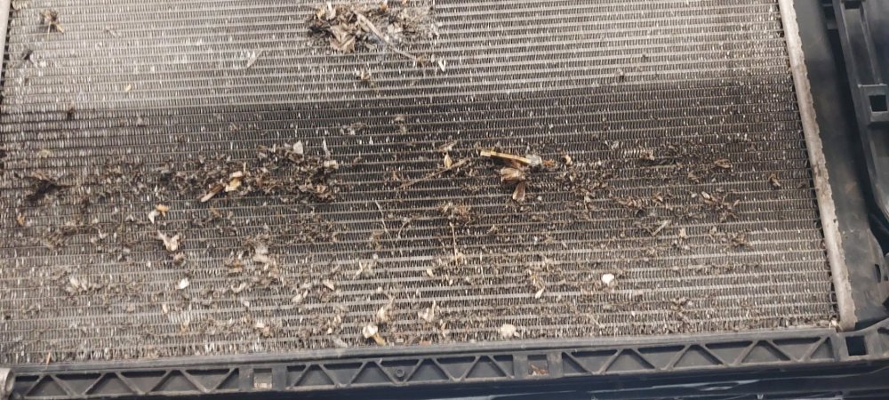

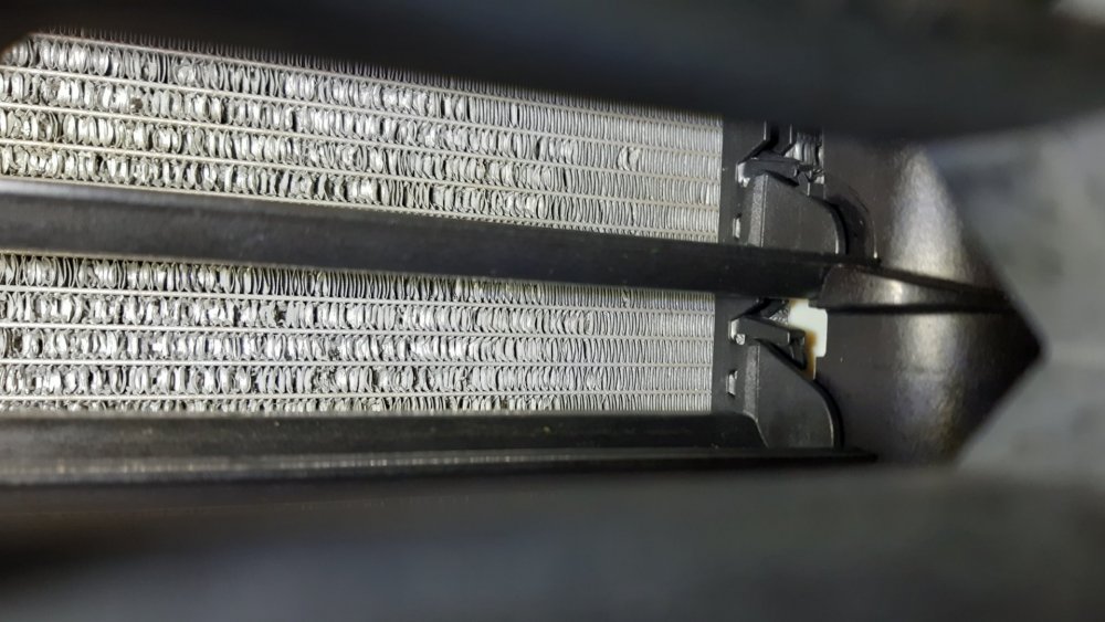

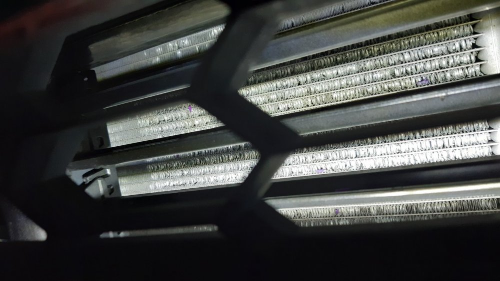

Ами да споделя и аз :) Моята история започва септември 2021ва година, когато забелязах, че при изключен климатик дори на равен път и скорост около 100 (реални 92-93) колата държи температура на водата над 100 градуса. Това дори при външна температура от 18-20 градуса. Това ми се стори доста високо и реших да огледам положението с радиатора. На пръв поглед нещата изглеждаха добре ... докато не отворих "клапите" в долната част и не видях това:
20210912_201204.thumb.jpg.35f72046ee7d2bace36172e3bf0b7b77.jpg20210912_201123.thumb.jpg.b39aea7f71f6bd0bf6e58863f5404b33.jpg

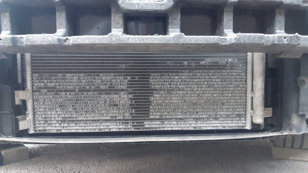

Естествено това не ми даде мира и след два дни предницата беше разглобена за да видя цялата картинка:
20210914_183107.thumb.jpg.0b69a73754bcabe63b8adc62c6e674b8.jpg20210914_183045.thumb.jpg.f242efe141ce1225572d7325dfc17d4d.jpg
Тук си заслужава да отбележа, че реално охлаждането на супърба е доста ограничено от насрещният поток. Ето как изглежда оригиналната предна маска:
Реално, при затворена клапа в основата (в моя случай запушен/смачкан радиатор) от горната решетка има отвор с около 7-10см височина и това е всичко, което охлажда! Предвид, че ми престояха пътувания, а този изпарител беше пътник, не се сдържах и му причиних това:

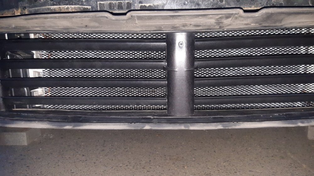

Естествено му сложих и това:
за да няма още драми.
Очаквано ефект имаше и температурата спадна в осезаемо и там където си пътувах с около 100 градуса изведнъж падна на 90-92. Но и това не ми беше достатъчно и смених и предната решетка:

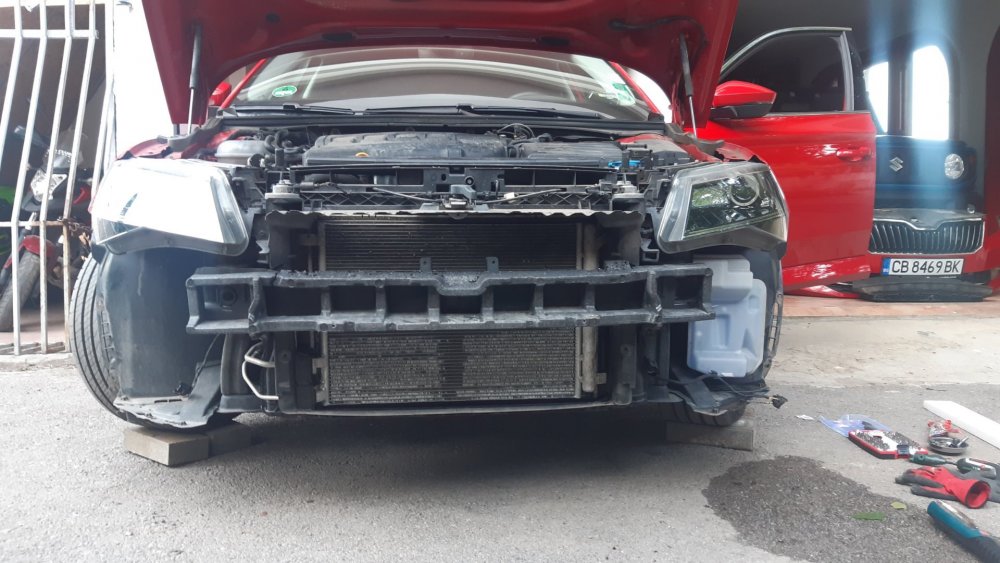

Нооо.. самата мисъл какво се случва под капака не ми даваше мира. И така до миналата седмица, когато едно пиУенце ми издаде, че Пепи вече има машина и прави и климатици (ама не съм ви казал аз ;) ). Писах му, той ми звънна, проверихме типа на фреона и се оказах в печелившата група. Разбрахме се за ден и час и вчера успя да ме вмъкне в графика. Отивам и ме посрещат двата възможни радиатора за моя модел. Така де, да не вземем да разглобим всичко и да се окаже, че сме с грешния. Всичко беше разглобено, като по учебник, кондензатора (всички снимки на "нещото" всъщност са не радиатора на охлаждането, а на кондензатора на климатика) свален и видяхме зад него това:
20240531_165931.thumb.jpg.fad3a54c863609565743bdc5a92adac8.jpg20240531_165917.thumb.jpg.cf69eebd8baaf69f47478d071bb01ba6.jpg
На тези снимки много ясно се вижда къде точно се обдухва радиатора и къде не. Още по-добре се виждат и боклуците, които са се събрали между кондензатора и радиатора. Всичко беше внимателно почистено и продухано до "блясък". уви, фотографския ми усет е доста кофти и, естествено, забравих да снимам :( Сетих се, чак когато кондензатора беше на мястото си с допълнително сложената решетка, за да не се повтаря случилото се:
Като цяло съм фен на "оригиналните" части, но самия вид на "афтер маркет" кондензатора издаваше далеч по-високо качество. Като почнем с това, че беше боядисан в черно за корозионна защита, минем през това, че тапите на филтъра му са метални, а не пластмаса и завъришм със самото усещане за значително по-голяма твърдост на ламелите! Та монтирахме (всъщност, монитраха, защото аз само пречех) всичко обратно и преминахме, към пълненето на климатика.
Забравих, да спомена, че от климатика източихме около 350 гр. фреон, при 500гр. според производителя. Първо имахме обезвъздушаване и проверка за херметизация, пълнене и тестване. За да му е гадно на @Mishelle (така де, не е важно на мен да ми е добре ...) ще му намекна, че климатика му може и повече:
И така, към 19:30 си тръгнах доволен, знаейки, че вече нямам извращения по колата.

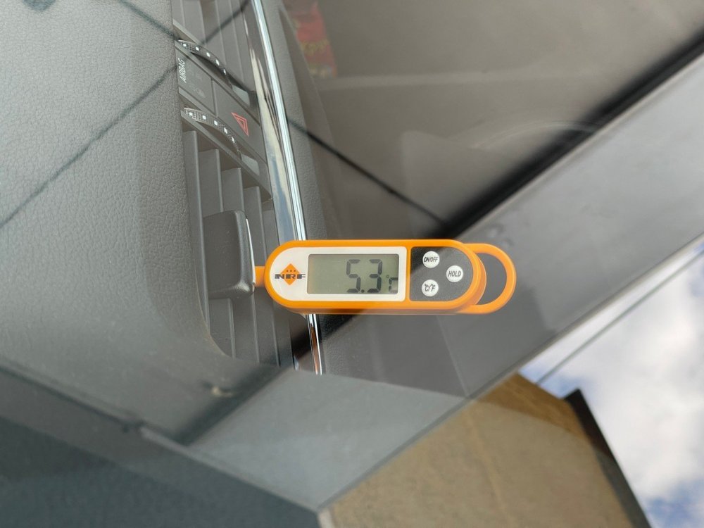

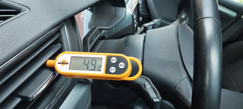

На 3.06.2024 г. at 14:59, Mishelle написа:
Офф, утре съм в сервиза, да видим с Пепи тези 0.4 градуса как да ги нагодим да слезнат надолу :P
Речено-сторено :P
Позабавих се, че имах работа и не ми остана време. Пепи ме вмести в графика си, резултата е:
Пепи @PRR, ти гониш :)
