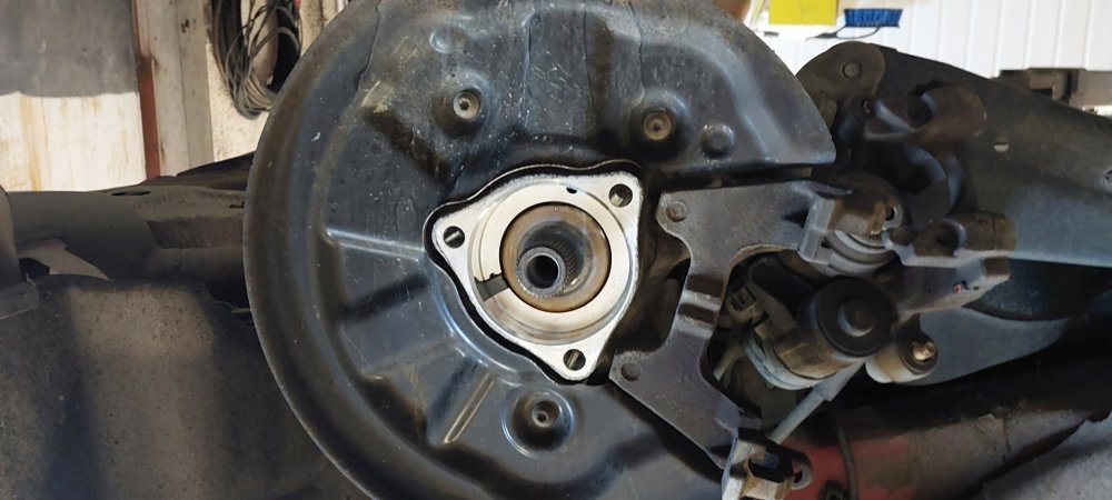

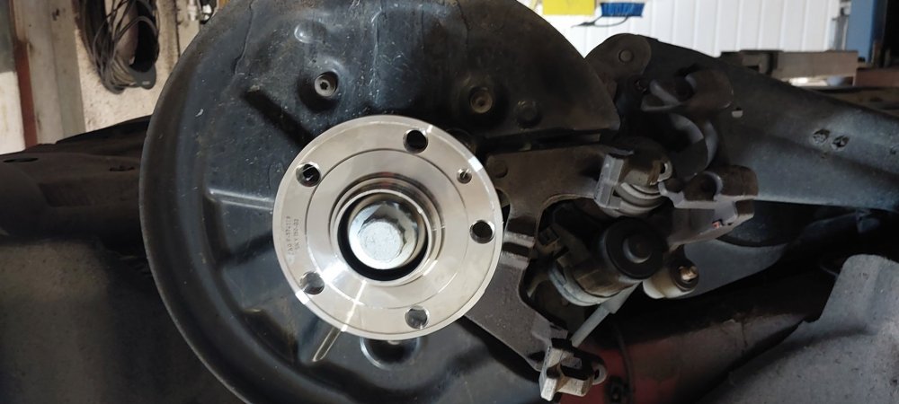

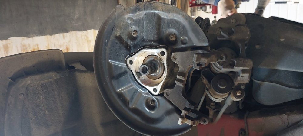

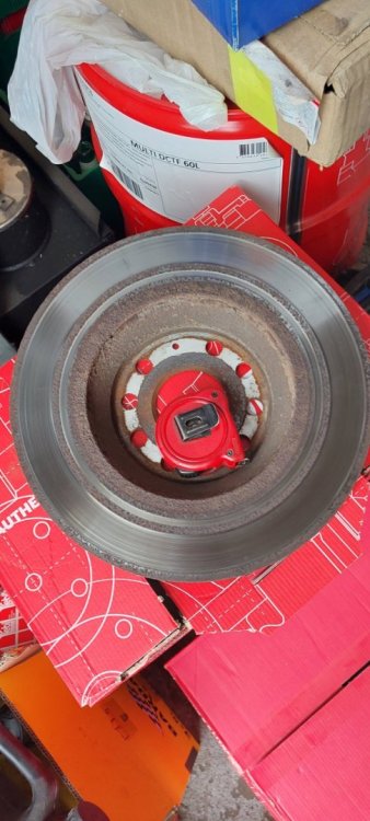

Преди малко повече от месец поизнудих Пепи да сменим задните лагери, заради един шум в диапазона 70-90, особено дразнещ при 80. Пепи го прослуша и директно си ми каза "Не е лагер"... Ама кой да слуша :D В крайна сметка каза "Твоя си работа, щом искаш - сменяме". И сменихме и двата лагера отзад:
20250630_152112.thumb.jpg.d54ee5d153c88271cd06255555a26ea8.jpg20250630_152117.thumb.jpg.b4d66586dfb9b1388bbfeb02eec54535.jpg20250630_152629.thumb.jpg.eafedbe96a5b0a884886b1279842f20c.jpg 20250630_143614.thumb.jpg.9bb96f8df63bc22f92120a3be19bb4e3.jpg

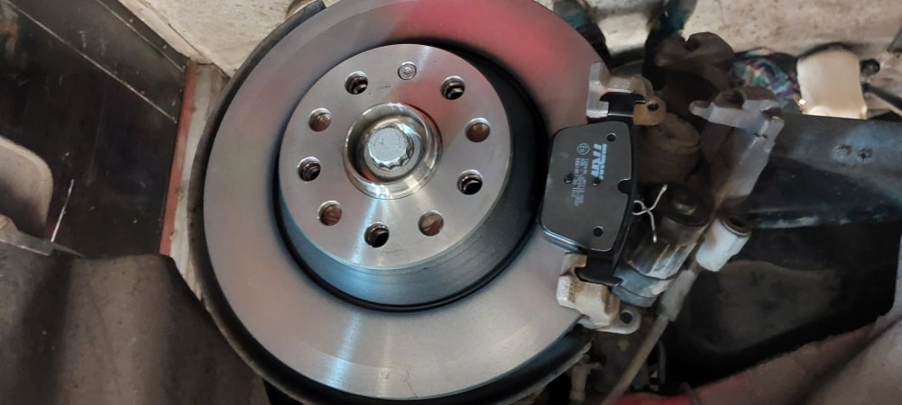

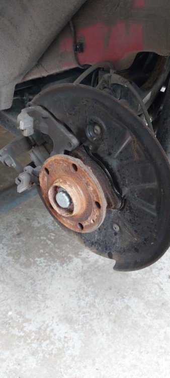

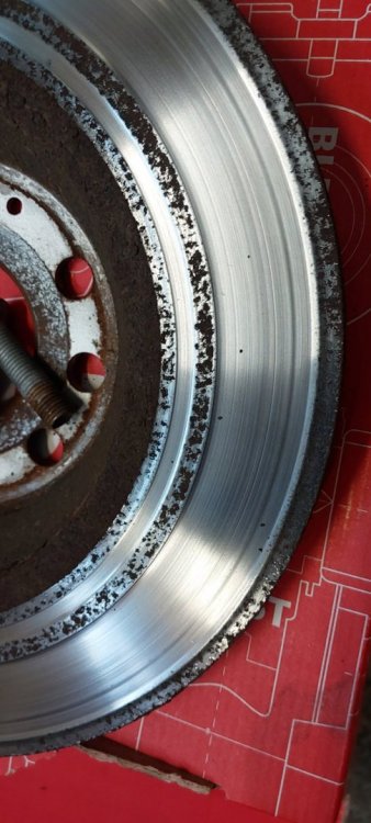

И, докато сваляхме (т.е. сваляха, аз усилено пречех) видяхме "отличното" състояние на задните дискове:
20250630_155720.thumb.jpg.3b1af9cdebb077286de1e0eb9f2040e6.jpg20250630_143610.thumb.jpg.97c3fe1dba6d1a36a8a87cf09f937c8e.jpg
Та набързо поръчахме дискове и накладки.
За мое най-голямо съжаление, все пак Пепи се оказа прав - шума си остана, но поне знам, че съм с читави спирачки отзад и нови лагери. Все пак, както Пепи каза, "карай, тоя шум не пречи", минах набързо едни 5000км и засега шума нито се увеличава, нито намалява. Търсенето ще продължи, като тормоза пак ще е към Пепи :D
