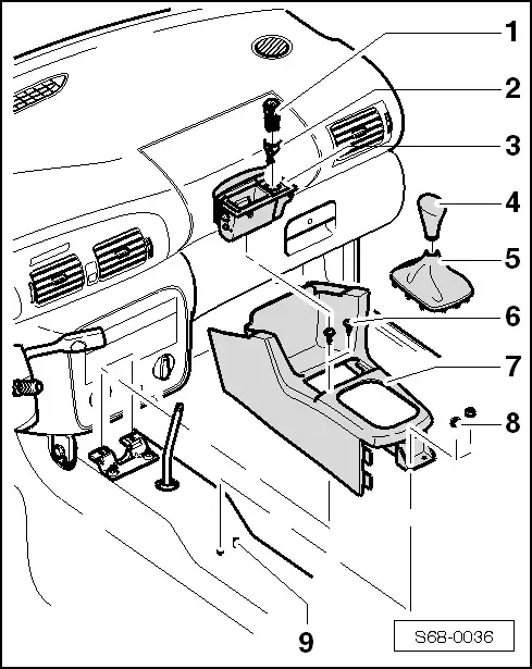

Тази част 035001075.jpg?r=0 може ли да се смени без да се пипа таблото? Съжалявам ако на някой въпроса му се стори глупав, но по-добре да попитам преди да съм направил някоя беля :blush:
п.п: Искам да сменя тази част понеже при мен в дясно е много надраскано...
Трябва да може. Няма логика таблото да излиза със средната конзола.
Този панел по принцип е съставен от две части. На снимката не се вижда ясно, но трябва да е така.
Ето тук е описано как се маха горната част. Не съм сигурен дали част от рапидките не са под другите елементи, които се демонтират по схемите преди S70-01 66, която основно те касае.

Ето тук е описано как се маха долната част. За да стигнеш до нея пък трябва да свалиш панела на ръчната спирачка, което е описано ето тук.

Освен тези снимки виж и първия линк, там е дадена цялата последователност на демонтажа, ако няма достъп до рапидките на снимката. Ето го линка отново:
http://workshop-manuals.com/skoda/octavia-mk1/body/body_work/trim_noise_insulation/dash_panel/removing_and_installing_the_dash_panel_08.98_?/
