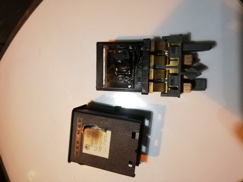

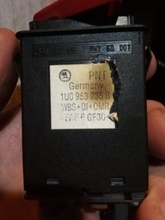

Изгоря ми релето за мигачите - буквалко! Смърди ужасно и вътре е на въглен.
Отивам да купя ново, но ми е важно дали може причината да си е само в него или някъде имам късо. Набедих малките мигачи на предните калници, че като знам как минават кабелите през купето и може да са протрити, но на пръв поглед всичко изглежда здраво. Всички мигачи работят! Дори и сега без реле, вероятно заради централното/алармата при отключване/заключване. Важно уточнение е, че откакто захладня в края на миналата година при даване на контакт, а понякога и след запалване и в движение от релето се чуваше едно пищене за 1-2 секунди и изчезваше. В Неделя пътувах и нямаше никакви признаци. Вчера обаче жена ми се оплака, че останала без мигачи и в колата миришело на изгоряло. Според вас да търся ли друга причина или релетата са си проблемни? Оригиналното си беше от 2009 година...
Важно е. Явно има лош контакт вътре в релето и това свистене, всъщност е искрене и релето грее. Не мисля, че нещо го товари. Щом мигачите работят, значи няма късо, а и предпазителите са здрави. Сменяй смело само релето, па то ще си покаже. :)
п.п. и не знам с кабелни обувки ли е. виж и там да няма хлабаво или нагоряло, за всеки случай.

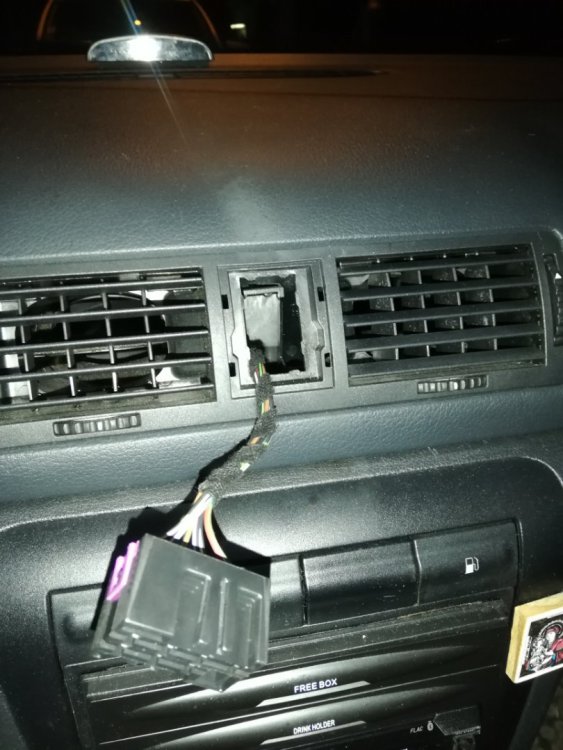

Мерси, Жоро. Като го свалих ми направи впечатление, че куплунга (не е с отделни обувки) е леко изваден, но там нямаше нагар по пиновете. Виж вътре е на въглен и ме притеснява да не се запали и "новото", че през седмицата жена ми кара, а вози и детето и искам да съм спокоен, че няма да се случи нещо особено докато не съм там. Взех реле втора ръка, изглежда запазено и работи, оригинално е. Исках ново, но трябваше да чакам доставка, а моргата беше близо и ми излезе късмета. Вече разкачих подкалниците, та ще огледам за нещо притеснително, а и под чистачките ще надникна, но и аз мисля, че просто релето се е скапало, без външна намеса.
