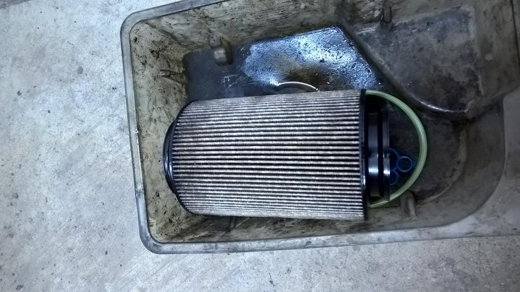

Филтъра ми изглежда като този, който колегата е постнал. Нормално изглеждащ ли е такъв филтър...преди време на един ситроен дизел присъствах на смяната и неговият беше тъмно жълт.
Това е чудесно изглеждащ филтър. Тъмно жълтият или е бил прекалено нов, или е бил пълен с парафи от нафтата. Общо взето, толкова са ми ”мръсни” всички горивни филтри, които сменям на 15 000км. Колата си я карам от чисто нова и не е имало по-светъл филтър, който да съм извадил... нафтата, обаче е кристално чиста с цвят на лимонадено-жълто.

Днес се хванах да си сменя филтрите и маслото. Ето какво извадих от горивния и въздушния - малко съпоставка за поколенията (всички са на по 13 800км и точно една година) :)
Нафтата в казанчето на филтъра изглежда така (зареждам само на Шел обикновена нафта - отвреме навреме и скъпата от ОМВ):

Ето как изглежда моя горивен филтър на 17 835 км за периода от 12 юни 2014 до вчера. През това време са минали 2 смени на масло. Учудващо чист е, тоест съм карал с читава нафта, така ли излиза ? :)
Това веднага след смяната ли е или е оставен да се отцеди? Аз си мисля, че всеки ако го оставиш да се отцеди , ще изглежда по светъл.
Да, веднага след като го извадиха в сервиза.
Може парафин да е. Иначе, ако не е парафин - значи е супер, да.
