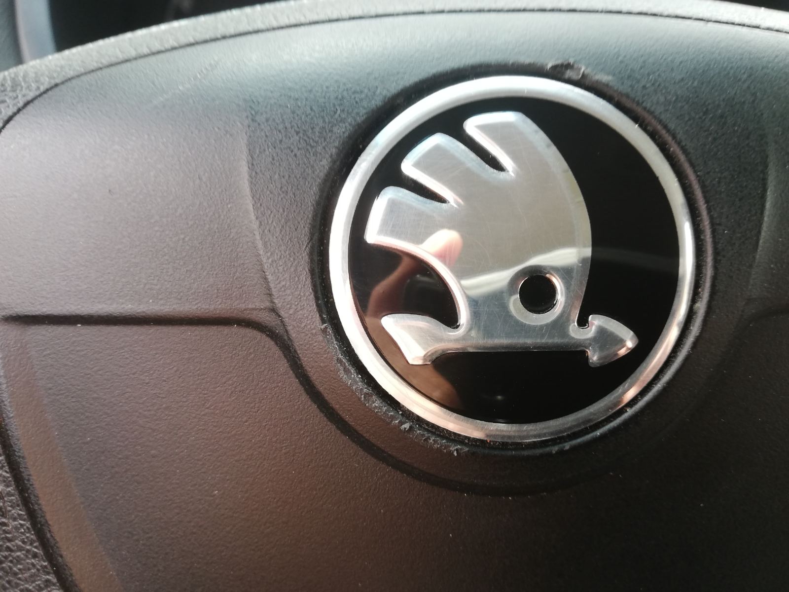

Съветвам , при смяна на емблемата на волана , да не се маха старата. Новата е без ръбче и седи като подарена. Оригиналната маи върви с Airbag-a.
Преди 19 часа, maxrpm написа:

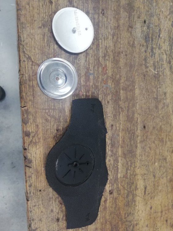

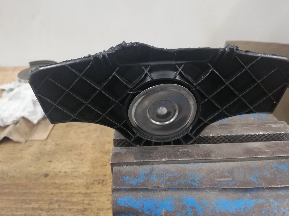

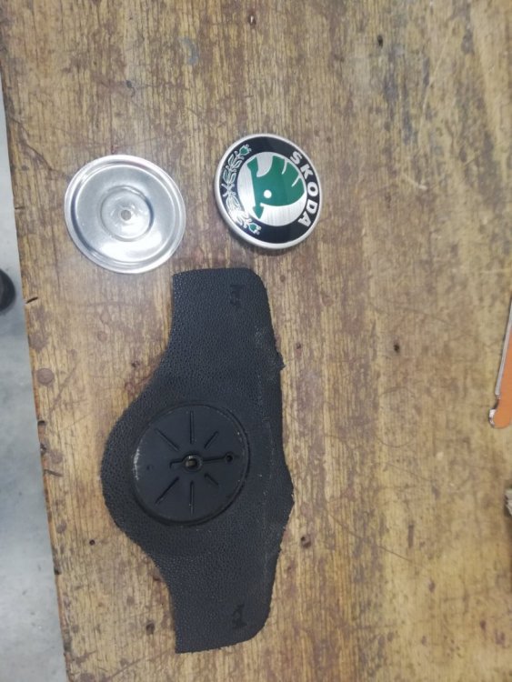

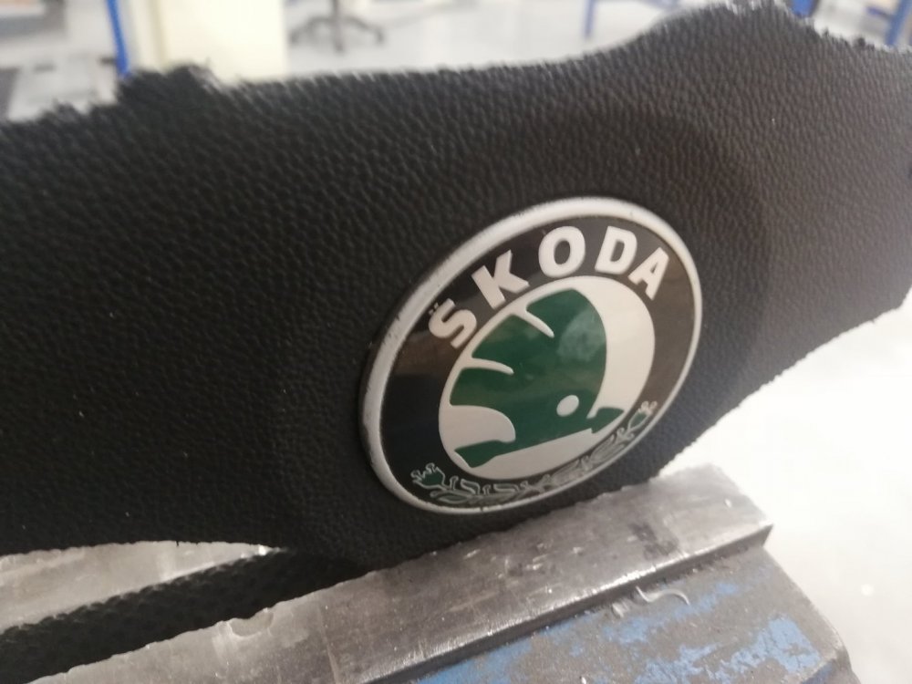

Имам някъде от гръмнал бег на Фабия 1. Бях я взел от морга да я разгледам. Няма начин да се смени като хората ако не свалиш капака на бега, което пък съвсем не знам как става. Ето как е захваната, разнитен пин по средата и подложна шайба отвътре зад пластмасата:

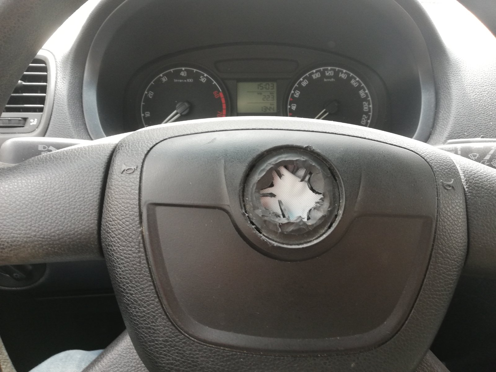

Мен не ме е срам че сбърках. Емблемата на ф2 е с ушички , не е като на ф1 , но и да я сложиш пак , неможеш да ги подгънеш. Ако не беше ми отплеснал ножа , нямаше да е лошо , но с гордост казвам че за една емблема , няма да сменям здрав Airbag.
Ta eто как не е добре да правите.
0-02-05-b098487636ecba15166e387a24c4c725
0-02-05-da796c24e9c52e74d08ffb9020aebb60
  • Несъгласие 1
Дано тоя бег не влезне никога в употреба, че тогава ще имаш имплантирана в челото нова емблема
Няма, той се къса под емблемата и излиза от там , а тя остава отгоре.
Имам преки наблюдения как се отваря бег - това, което имам предвид е че не случайно емблемата е яко хваната. Като гръмне бега, както няма основа, не я знаеш на къде ще излети. Но да не ти се случва да разбереш.
Преди 19 часа, Logrus написа:
Ами на заплата , може и да го сменя , дотогава сигурно ще го изключа през VCDS или просто ще я махна.
