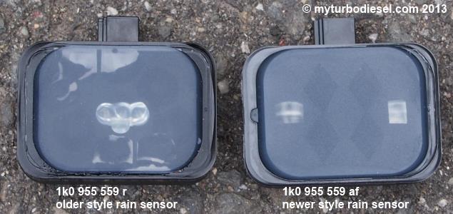

Искам да обърна внимание на следната картинка
Както се вижда сензорите са два вида. В ляво по-стар и в дясно по-нов вид. Важното тук е, че по-старият вид може да се използва само на октавия преди ФЛ, докато по-новият може и на двете.

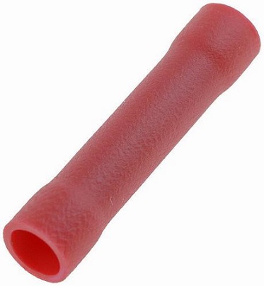

За връзка между ремонтния комплект кабели и другите използвах такъв тип изолирани муфи

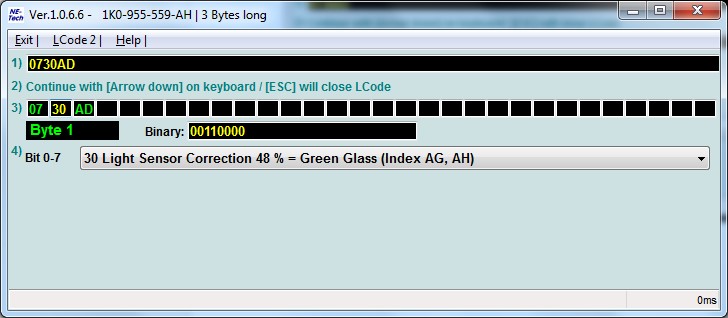

След като всичко е свързано трябва сензора да бъде добавен чрез VCDS. Влизате в лонг кодинга на CECM и слагате отметка на мястото показано в началото. По този начин сензорът за дъжд вече трябва да работи. Премествате лоста на чистачките с една позиция нагоре и така чистачките се управляват от сензора. Чувствителността нагласяте от потенциометъра, намиращ се от горе на лоста, с който до сега сте задавали времето между избърсванията. За да използвате сензора и за автоматични светлини трябва да сложите ключа на AUTO и отметка и на долното поле в кодинга – Coming-Home active, Byte 0 bit7. Това от своя страна ще активира и съответната функция. Ако не желаете да я ползвате слагате отметка и на Byte2  bit4.
Това е кодиране на CECM на кола преди ФЛ. Най-вероятно при ФЛ нещата ще са на по-различни места.
След като сте добавили сензора, можете да влезете и в неговите настройки. Това става след като отворите 9 модул (CECM) и изберете кодинг. В горната част на прозореца ще имате падащо меню от което може да изберете самият сензор. След което избирате лонг кодинг и ще се отворят настройките на сензора

Поздравления! Как ще коментираш самите настройки на сензора в byte 1 и 2? Дали ги проигра?
Byte 1 реално ако е чекнато използваш сензора за автоматични чистачки като завали и за автоматични фарове като се здрачи. Ако не е чекнато, а е чекнат само byte 0 примерно, сензора ще пуска фаровете когато се дигне 140км/ч и нищо друго няма да управлява.
Byte 2 го тествах и работи, но за сега съм я спрял тази функция. Някак си съм неспокоен да оставя колата с отворени прозорци :)
ПС: Чак сега виждам каква глупост съм написал :) Аз си играх с bit-те в Byte 0. Иначе другите настройки, в Byte 1 и 2 не съм ги променял, но и те са за моят сензор според буквите след парт номера.

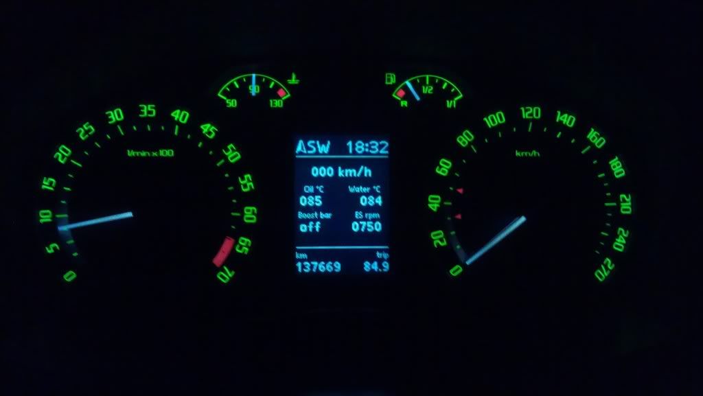

Ами зависи от устройството което чете данните защото колата си ги рапортува тези неща. Например като смених Stream-а с Swing се оказа, че това радио има опцията да му пуснеш на дисплея да показва скороста и кой мигач е пуснат. Същото е и с таблото, по-старите явно не са направени да ги разчитат тези неща, а новите ги показват.
Ох, нещо явно не се изразявам, както трябва -- под MFD, имам предвид менюто в максидот дисплея. :)
В този ред на мисли, питах те дали гореописаните скорости и температури могат да излезнат на максидот-а? Иначе на китайския ми 2DIN си има част от инфото.
Поздрави!
Редактирано от joropet
Аз те разбрах и затова казвам, че зависи от устройството което чете данните, дали може да ги прочете. Дали ще е табло с макси дот, или радио или Head Up Display(тук от една друга тема) няма значение, колата ги рапортува тези неща за които питаш. Аз съм с обикновенно табо и не съм запознат с настройките на макси дот таблата, но най-вероятно на преди ФЛ просто не е направено да ги прочита тези неща.

За преди ФЛ ето това намерих, добавя се тази джаджа и макси дота вече показва всичко......

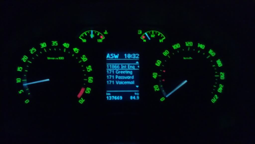

Well this is a bit of a geeky update!!
Don't worry there's better stuff to come in the next while, got delivery of a big box today, that's another story though and will be revealed in a few weeks time,

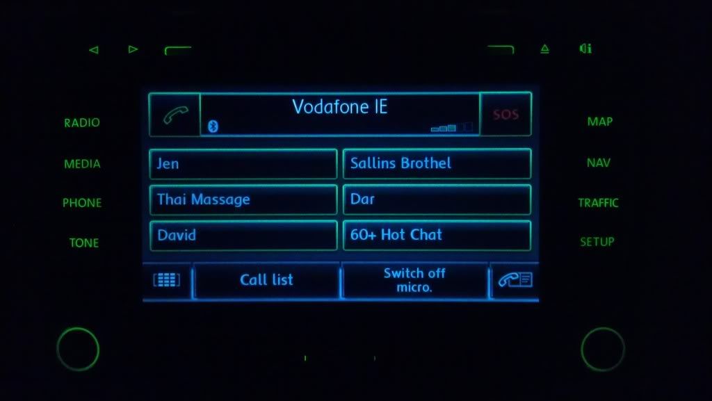

Anyway, bought this Kufatec Fiscon basic plus kit a few weeks ago, for anyone who doesn't know what it is, it's basically a bluetooth kit that can be used through the Columbus headunit and maxidot display, it also has an add on that displays your speed, RPM, engine and oil temp, battery voltage, exact fuel level etc on the maxidot display,
It's great, anyway everyone loves pictures,
Here's how it look's on the Columbus headunit, with my 6 most used number's on speed dial...
Here's how it works and looks on the maxidot....
It was simple to fit, just plug and play with your existing radio block connector, everything works through the buttons on the wiper stalk,
