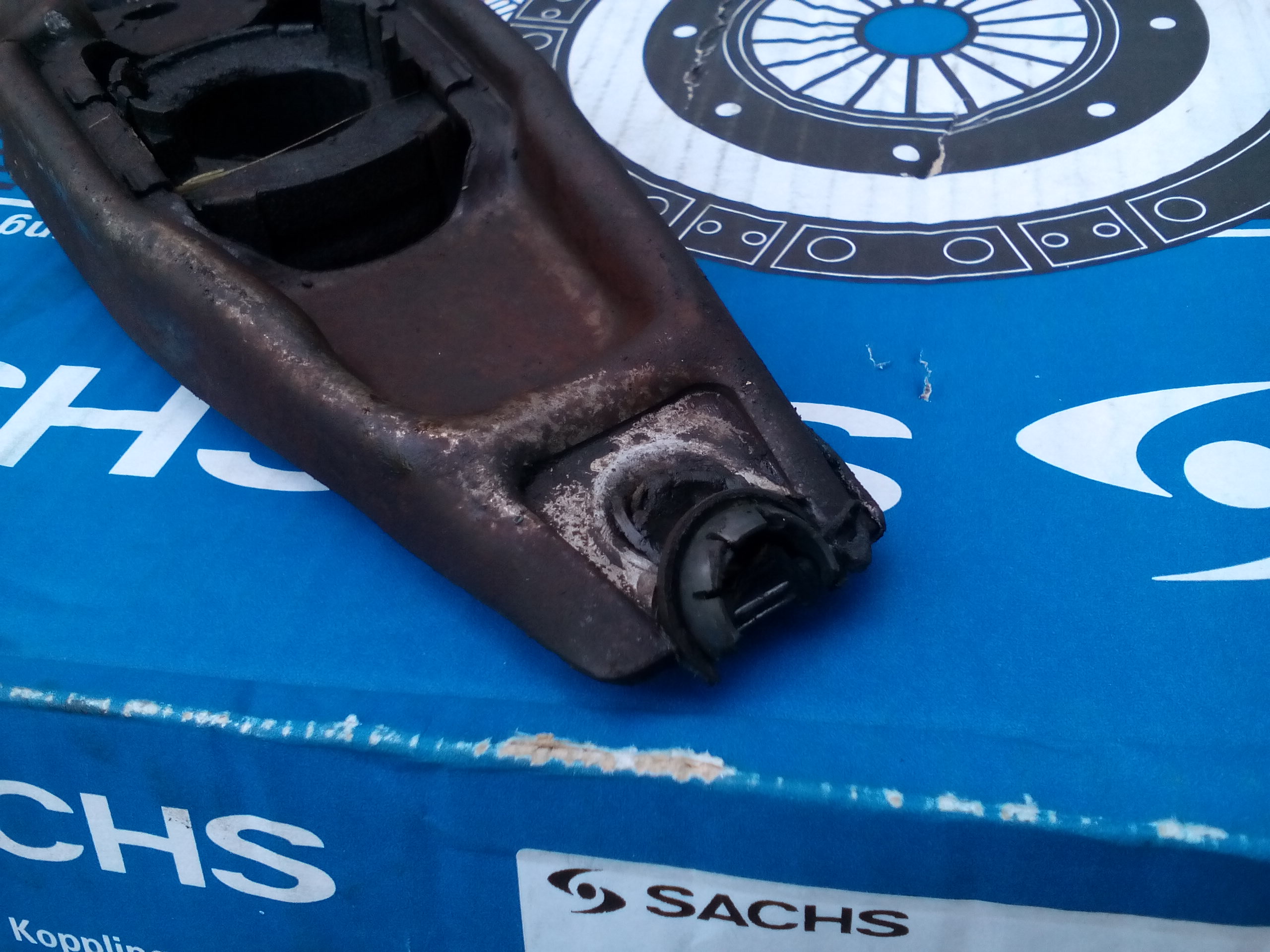

Задрал акс. лагер заради крива вилка, надран притискател и феродов диск, счупена долна помпа на съединителя. Подмяна на всичко изброено и утре си я прибирам....

Взимах я, ето и снимки на старите части. Вижда се вилката къде се е сцепила, част от помпата е върху нея, драскотините по - притискателя и феродов диск на 30 000 км. има още хляб в него, но по - добре да се смени.

Ужас, много гадно счупване! На мен ми е интересно как точно се е стигнало до такава повреда? Тази вилка ли е слабото място? Има ли някаква предистория? Да си ходил на състезание, или да си давал колата на някой да я "пробва" или да си теглил други коли, в смисъл някакво мъчени да е приложено върху този съединител?
Дълго време се караше с разбит маховик, сменен е целия комплект. След това ск. кутия е сваляна за заваряване на ''ушите'', където се захваща тампона, бяха се откъснали(преди това си липсваха парчета от тях) при едно по рязко тръгване на наклон нагоре, но не вярвам да е от това, защото от тогава минаха сигурно 2 години. Стърженето се появи изведнъж, като предишния ден си беше добре. Не знам дали е слабо място, но ясно се вижда, че точно при счупването има най - малко ''месо''.
