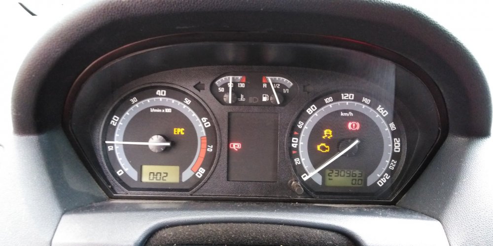

Изчистих дроселовата клапа без да я свялям колкото може имаше доста нагар но като запалих колата започна да тресе и не може да се форсира. На таблото започнаха да светят тези лампи. Моля за съвет.
палиш и караш ! би трябво да се самоадаптира,ако всичко с нея е наред,иначе грешките трябва да се изчистят с диагностичен софтуер

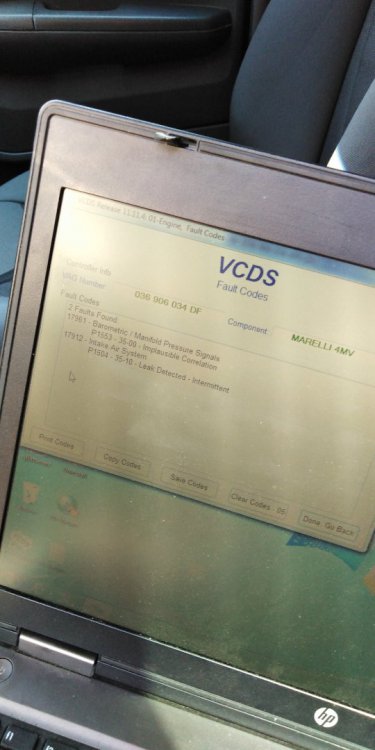

Колата тресе и не може да се кара. Като се закачи на компа клапата се адаптира и като запаля след 5 сек. започва да тресе отново. Изписва това
Клапата се е адаптирала , ама компа не знае колко въздух минава през колектора .. погедни сензора добре ли е включен , да не е зацапан от масло и други примеси . По спомен е някъде в дясно и отзад на всмукателния колектор.
Има ли букса нещо или се почиства през клапата?
това е грешка свързна с мап сензора
