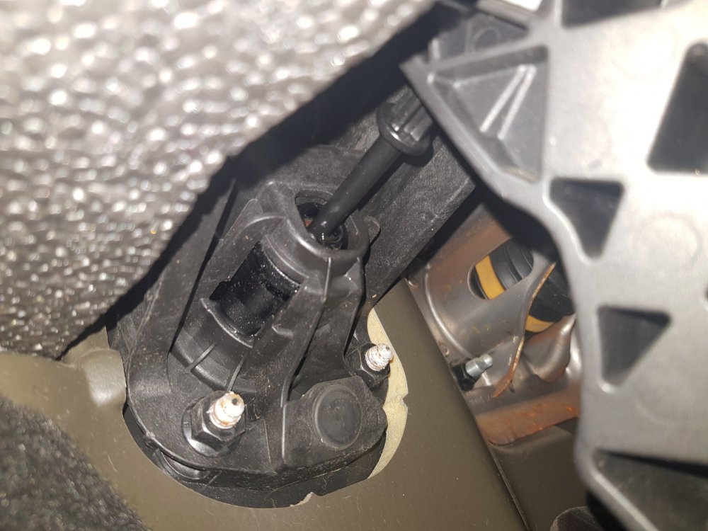

Здравейте ! Имам следния проблем Шкода октаеия 2 .2008 г. 2.0 ...Педала за съединителя изведнъж потъна погледнах и видях че е от горната помпа на педала беше омаслена  ..Та питането ми е как се сваля немога да я сваля отвъртях двете гайки но до там  .Ако някой може да помогне благодаря предварително ..
Вади се от към мотора.
Преди 20 часа, santa123 написа:
Ехеее сигурен ли си? Значи до сега тая гимнастика с махането на педала и други тъпотий е безмислено ?. А лесно ли се вади от към мотора или трябва сервиз ?
Завърта се и се вади. И лостчето на буталото щраква в една пластмаса на педала. По добре иди в сервиз.

Моята приключи изведнъж изпусн масло ..Благодаря за съветите .
Здравейте отново ..Най после имах време да сменя горната помпа на съединителя . Смяната стана лесна ноо някой ако може да помогне с обезвъздушаването че филма днес беше голям ...
