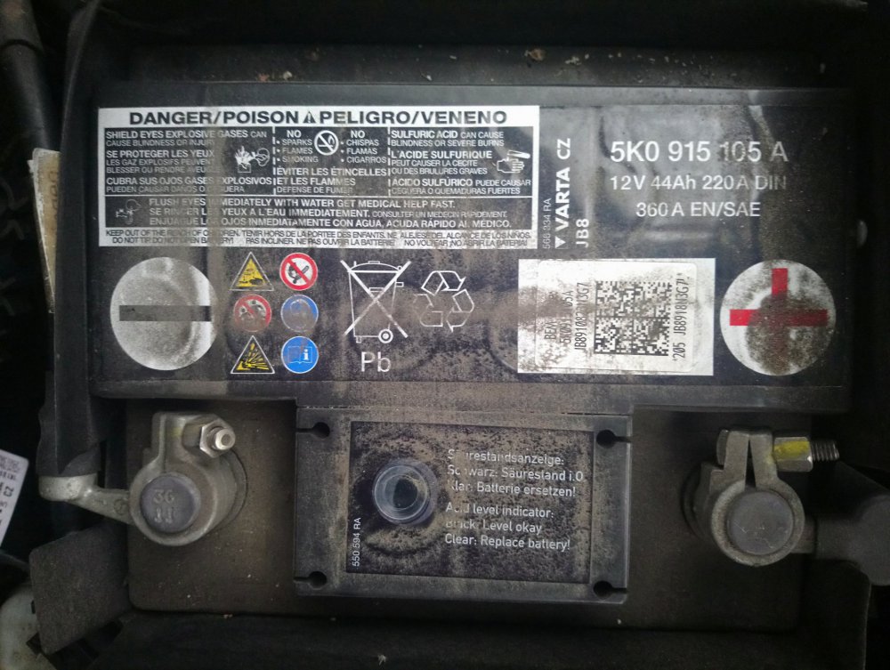

Силно вярвам че това е оригиналния акомулатор който е на 8г. в момента.
1/ може ли да се вярва напълно на черната точка? Пише че ако е черна е ОК. В момента е черна, гледах я на светло и на тъмно все си е черна... Ако се доверявам на точката значи акомулатора е ОК
2/ Някой може ли да обасни всичките обозначения горе в десния ъгъл? Това което аз разбирам от тях е 12V и 44Ah капацитет. После има 220А DIN и 360А EN/SAE което трябва да  е стартовия ток...ама защо са две различни числа, на кое да вярвам? И на първия ред има дълго число 5К0 915 105 А - и това не знам какво е.
Колата е бензин, Октавия 2, 1.4 TSI 2011г.
5ко... е поръчковия номер, но силно се съмнявам това да е същото, като за първоначално вграждане. Можеш да провериш номера в резервни части на сайта на Еуратек дали излиза въобще,  цената му и наличността.
1) Не. Вързана е само към една клетка и може да е черна, но съседната клетка да е дала фира и няма да се отрази. А и 8 години си е перфектно в днешно време. Афтърмаркета 6 години е трудно постижимо.
2) ДИН е немският индустриален стандарт, САЕ американския. Различен метод на тестване.

Отностно колега, след като махнах моя оригинален на 6г, също имаше кат. номер и приличаше на този. Според мен има шанс да е оригинален.

Точно заради това че афтърмаркета се подразбира че изкарва по-малко се чуда изобщо дали да го сменям тоя от снимката или да изчакам хептен да увехне. Щот ако има още в него живот Х пък го смена, може да се окаже че живота на новия пак е Х и цялата подмяна е ненужна. Май ше го сменя обаче да съм спокоен :) Пък и 8г. са достатъчно.
Тоя сайт на Еуратек със свободен достъп ли е? Без някакви регистрации по сайта мога ли да провера? Иска ми се да взема същия акомулатор и да се надявам на още 8 години :D:D
