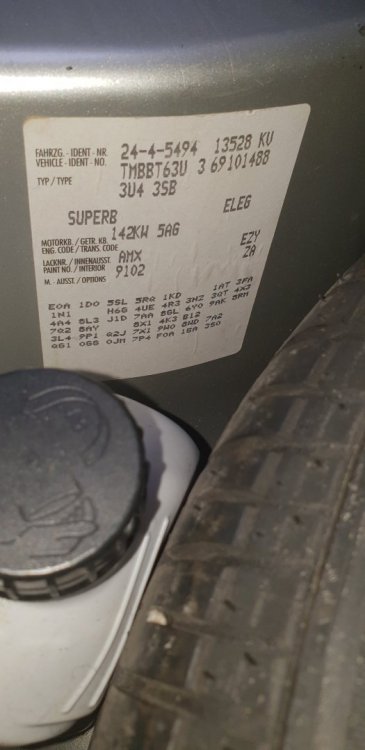

Та... Айде моля ви се, нека някой ми кажа къде мога да видя какъв точно ми е акумулатора?
Стикерът, който се намира на пода на багажното отделение до резервната гума почти сигурно съдържа кода на точната батерия, с която идва фабрично твоята кола. А за да го разпознаеш/разчетеш, може да направиш справка във vag-option-codes.pdf, например (някъде в ресурсите на форума предполагам го има този файл или линк към него).
PS. Огледай за код съдържащ J0x сред масива от кодове, където x е буква определяща какъв капацитет (колко Ah) e твоя акумулатор. Например на моята кола конкретно е фабрично монтиран акумулатор 61Ah/330A, а кодът записан върху стикера с опциите на оборудване е J0N.

Чак днес се сетих и за това, което колегата Peter_CLX написа - стикера:
Би трябвало кода на батерията да е J1D, което според източници в нета е 380 A (72 Ah).
