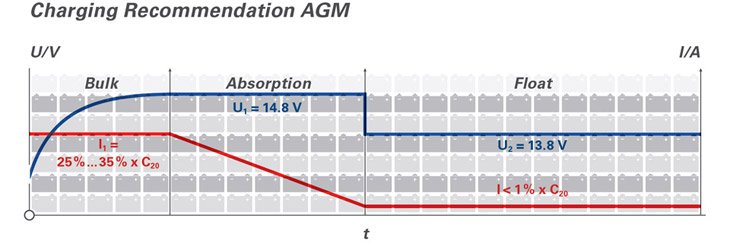

"If you take a look at the datasheets and technical specifications for AGM batteries you will see that AGM batteries are designed to require 14.6v – 14.8v when performing a full charge from a state of discharge, whereas standard lead acid batteries need 13.8v – 14.4v, hence this is what most normal chargers are designed to deliver – not the 14.6v – 14.8v that AGM requires."
В колата имам USB накрайник за запалката. Има дисплей и показва текущия волтаж. Не че нямам мултицет в багажника, но така винаги и най-лесно виждам какво се случва с акумулатора - колко волта е преди да запаля, колко са V докато се движи колата, на светофар и т.н. Ползвах го и в предишната ми кола. Старата беше с нормален акумулатор, сегашната - с AGM. Стойностите, които виждах преди на старата, сега са по-високи.

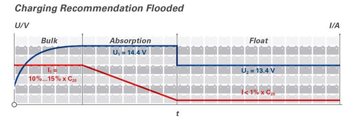

Ето какво казват Varta по въпроса.
Заряд на стандартен акумулатор:
Заряд на AGM акумулатор:
