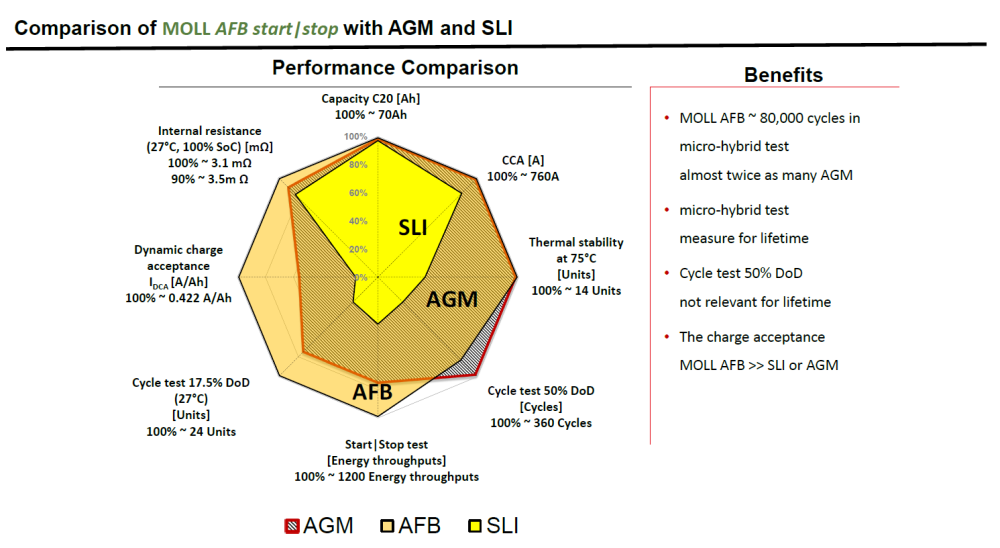

Търкалям 7-ма година OEM Varta AGM акумулатора (68Ah / 380A, p/n 000915105CC) и май повече не ми се рискува.
- Имате ли мнение относно Moll и по-специално Moll AFB технологията? Твърдят, че е най-доброто от двата свята (EFB+AGM)
- Дали се налага прекодиране от смяна на AGM с AGF?
В сайта имат една диаграма, която е доста привлекателна... маркетинг е сигурно, но все пак уж са немци:
В брошурата на moll start-stop има още една графика, по която тълкувам че и "умирането" изглежда по-плавно в сравнение с AGM, което също е потенциален плюс.
Цената е по-добра от AGM.
Друго, което ми направи впечатление, че в сайта изобщо нямат AGM, което ме кара да спекулирам, че продаваните по магазините AGM са някакви спрени от производство застояли. Ако се откажа от този AGF, по-скоро би се "хвърлил" на Varta или Bosch с 3г. гаранция.
Ще се радвам ако някой може да сподели опит. :)

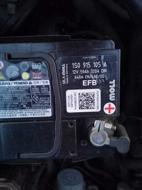

Moll-такъв смених, беше заводски, имаше щампа с датата на производство на колата, хората от магазина, казаха, че  Moll са доста добри. Изкрал е около 6 г. и нещо.

Понеже при мен е със старт|стоп и уж електрониката има допълнителни чекове, вчера реших да пиша директно на Moll с въпрос дали трябва да прекодирам при смяна от AGM към AFB. За мое учудване отговориха още днес сутринта. Краткият отговор е, че важното е да се направят обучителните процедури, за да се "запознаят" и активират модулите, а вкарването на BEM кода не е задължително (което всеизвестно - нищо по-специално).
Прилагам и документът, който те ми изпратиха с по-подробна информация относно нуждата прилагане на BEM код.
