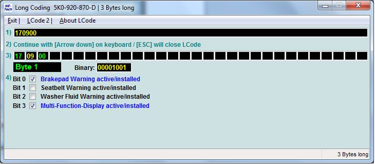

Преминаваме към кодирането с VCDS /VAG-COM/:
Влиза се в Select -> 17 Instruments -> Coding - 07 -> Long Coding.
Трябва да се избере "Multi-Function-Display active/installed".
При мен кодингът на табло 1Z0 920 803 D е: 110B00 /повечето хора в нета използват 110100 - този кодинг спира "мрънкането" за непоставен колан/.
