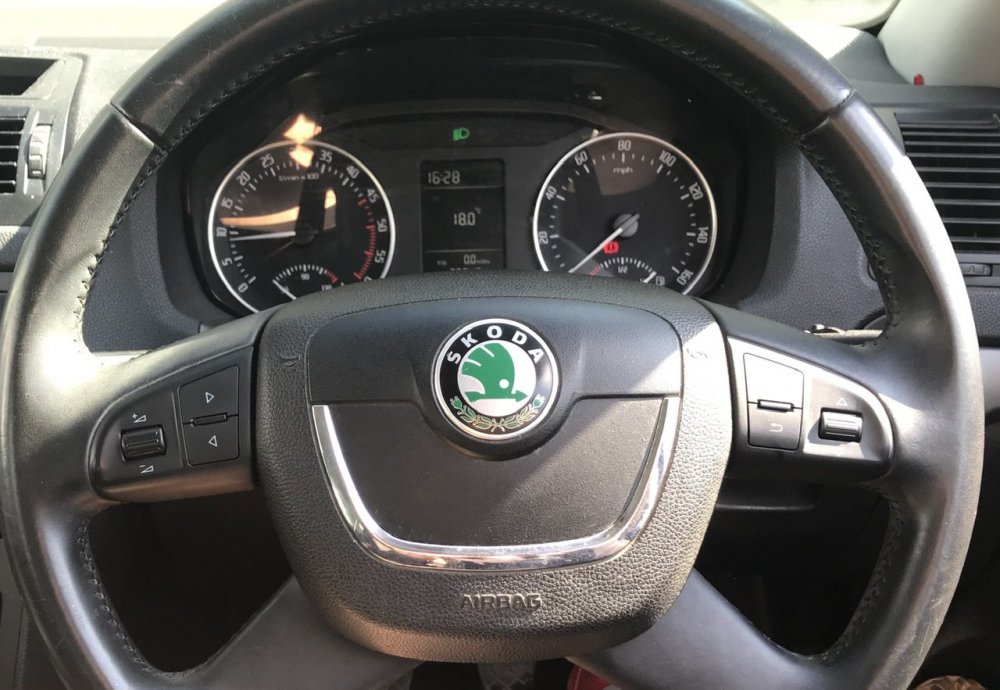

Дай една снимка на таблото
преди 3 минути, Izolini написа:
В момента само с тази разполагам :)
:) Радвам се, че толкова стара тема е все още полезна :)
Таблото е само един прост екран, няма никакво значение за него какво ще ти показва. Каквото му подаде модула, това ще показва. Таблото не те интересува в случая. Окей си е.

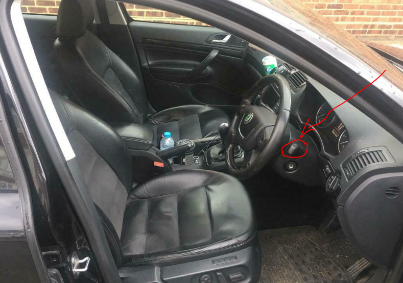

За лостчето - намерих една снимка на Laurin & Klement фейслифтова Октавия 2, където лостчето е без бутон отстрани, но има мулти волан:
Вероятно не е нужно да се сменя в такъв случай.
