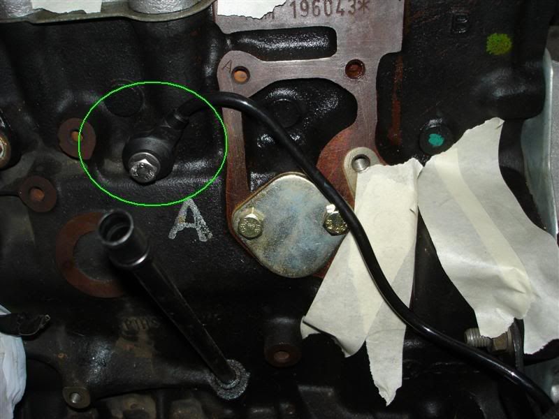

Колега само свещите ли са нови от изброените сменени части? Не е невъзможно да е от части втора ръка. Провери детонационене датчик ако има такъв...трябва да е закрепен някъде на блока на мотора - снимката е от голф 1.6:
