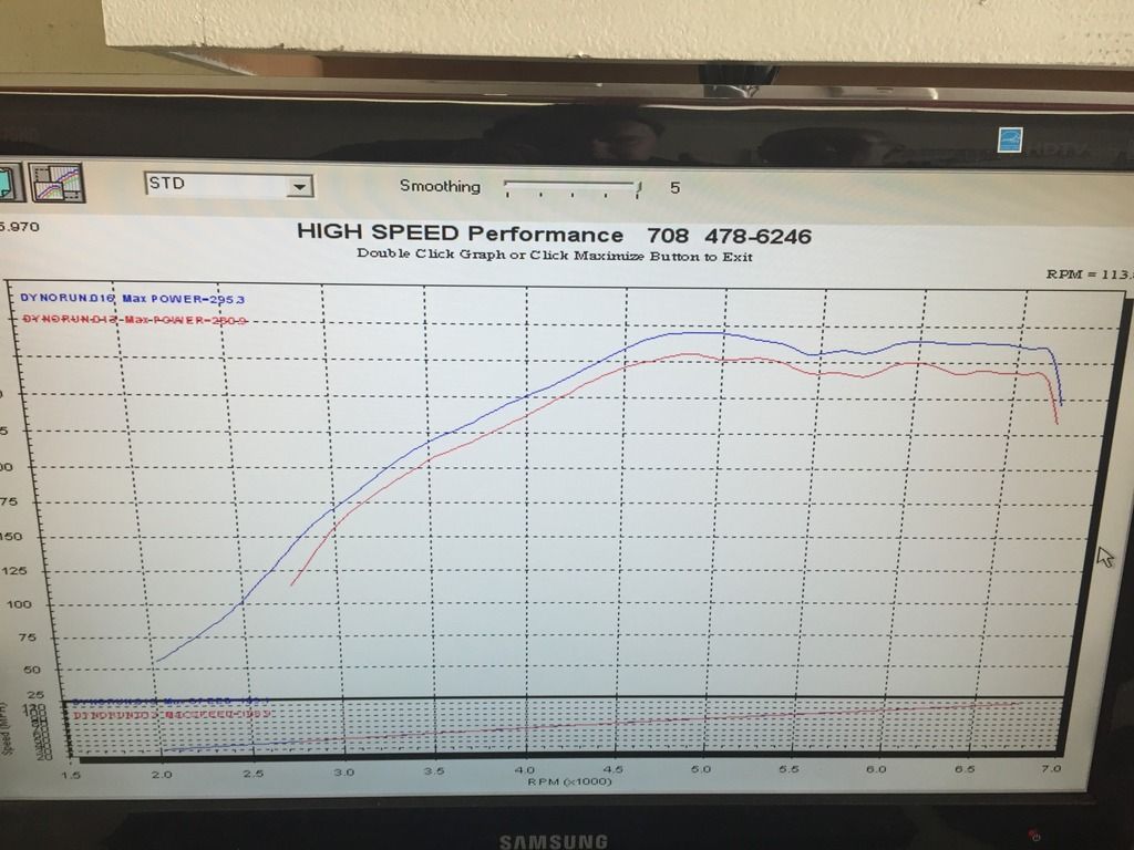

На графиката е показано увеличаване на мощността с около 15к.с., при К04 турбо сетъп
D5D44B83-4A53-4EF5-9AC9-BF657DE7181B_zps
