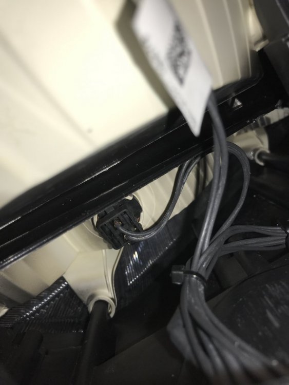

Ето как изглежда и къде се намира ш***ната крушка.

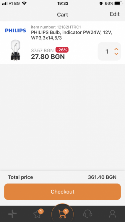

7A4D86E6-D5AF-42EC-ABF5-67347805535D.thumb.png.03a7b88a778df6fb3362858b84cbc163.png39751D12-EEBC-4F87-999E-AEF9BD383DF1.thumb.jpeg.799ed3e43dd9e972de550dfe07955131.jpegМодела ѝ е PW24W и в Еуратек струва 56.6лв. Намерих я в български сайт за 37 лв с доставката.
На левия фар успях да бръкна много трудно само с дясната ръка. Цокъла/фасунгата просто се издърпва, за да излезе, не е лесно :)
При поставяне обърнете внимание как е завъртяна.
