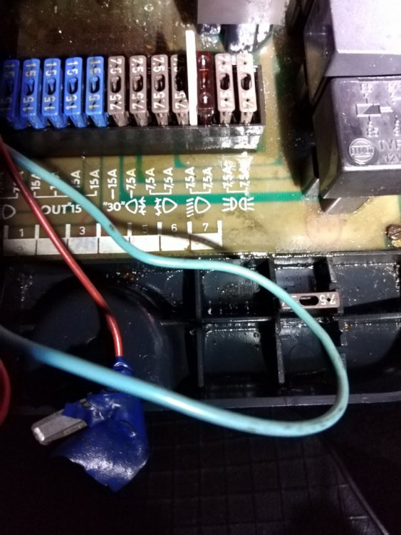

 Някой знае ли какво контролира релето от снимката (виж стрелката).
Гнездото на това реле се беше разпоило и колата обикновено гаснеше по време на движение - не винаги, де. Плюс това светваше лампата за акумулатора  -оборотомер, мигачи и чистачки нямаше.
  Питам информативно, защото платката беше свалена и запоена в близкия ТВ сервиз. Не е сложно за сваляне, като изключим буксите - много са неудобни.
Много вероятно да минават всички консуматори през контакт .. като събереш колата сложи ръка върху него и цъкни контакта и ако щракне , ще си сигурен , че колата повече няма да гасне.
Като си го свалил прегледай всички спойки на бушоните.
Другите спойки бяха добре.
Аз вече я карах и засега проблема го няма - дано и занапред е така.
 Ще пробвам, но мисля че си цъка като дам на контакт.
Румени бузки , попарват оргазма й ?!? ... Що за вестници си намерил в кварталната кофа ?!?  :D:D Имам някакви релета , останали ми от на чаво фелицията, снимай му номера , ако е разтоварващо реле ,имам от фелиция 1.6 , може да ти дойда на гости , да прочета статията!!! :)
п.с . това табло не е ли мокрено ?

Саше , моито е къпано с киселина и пак работи , нищо им няма на тези релета .
Преди 1 час, maxrpm написа:
   Много си наблюдателен за статията - трябва да е от в. Телеграф и в бързината съм отворил на правилната страница ;)
  Релето си работи! И платката не е мокрена, а е пръскана с wd-40 защото проблема е стар, но с wd-то закрепваше за месеци напред, докато в един момент и то непомагаше.
 Вече е забърсана и монтирана :)

Имам проблем с десния фар-къси светлини. Всичко друго свети, дълги светлини и т. н. Прегледах букси, бушони, нова крушка и така и не иска да светне. Има ли реле което отговаря за късите светлини?
  Надявам се да не се окаже пак платката. Лятото когато я свалях прегледах отзад спойките и не видях проблем-притесняваме гнездото където влиза бушона да не е спукано вътре крачето. Незнам.
 Ако не намеря решение ще я закарам на жичкаджия да видим какво ще каже.
Принципно има реле , но мисля е за захранващия плюс , след това се дели в ключа .
Проблем едно - бутона.
Проблем две - ключа на волана.
Сваляш бутона и мериш - има ли изходен плюс , отиваш на волана .
Обикновенно става дума за нагорели или разхлабени контакти (най-често в ключа на волана).
Случвало ми се е да се разконтри кабелната обувка в буксата преди фара .
Ако до петък не го подкараш , пиши/звъни .. в събота или неделя ще го запалим.
Утре ще прегледам нещата които казваш и ще пиша. Имам резервни копчета, ще ги пробвам.
Незнам какво да кажа и пиша:
Започнах с резервни бутони - не свети.
 Буксите на контактния ключ, видимо наред - нищо.
 Буксите на самия фар, всичко наред-пак нищо.
 И отново се заиграх с бушона-при вадене и слагане плюс разместване.....Опс фара светна, като явно даде късо и изгоря бушона на габарита(десен). Напръсках с Wd-40, нов бушон за габарита и всичко сега работи както трябва. Явно донякъде си знам, както казват бакиите.
 Преди около десетилетие, когато купих колата помня, че имаше подобен проблем, но със смяна на бушон и наместване след това всичко е било наред.
 Когато свалях платката помня, че отзад спойките на бушоните бяха наред(но не са били),а и тогава проблема беше реле и припоихме няколко спойки и вниманието ми беше насочено към релетата. Моя грешка, трябвало е да припоим и спойките на бушоните. Вчера си се поядосах на себе си :)
 Тази платка при мене си е проблемна и колкото пъти се налага да вадя реле/бушон дърпайки имам чувството че отзад спойките заминават.
 Важното е че вече знам къде е проблема, но засега нямам намерение да свалям отново платката(поне до пролетта). Дано с Wd-40 и контричката която сложих за да подпира и дава контакт си свети(на снимката).
 Евгени за пореден път ти Благодаря за насоките и подкрепата. Направо се бях отказал. Преди да пиша бях гледал букси, фар, разместване бушон и нищо.

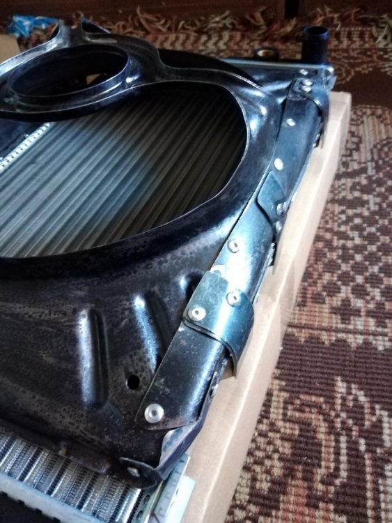

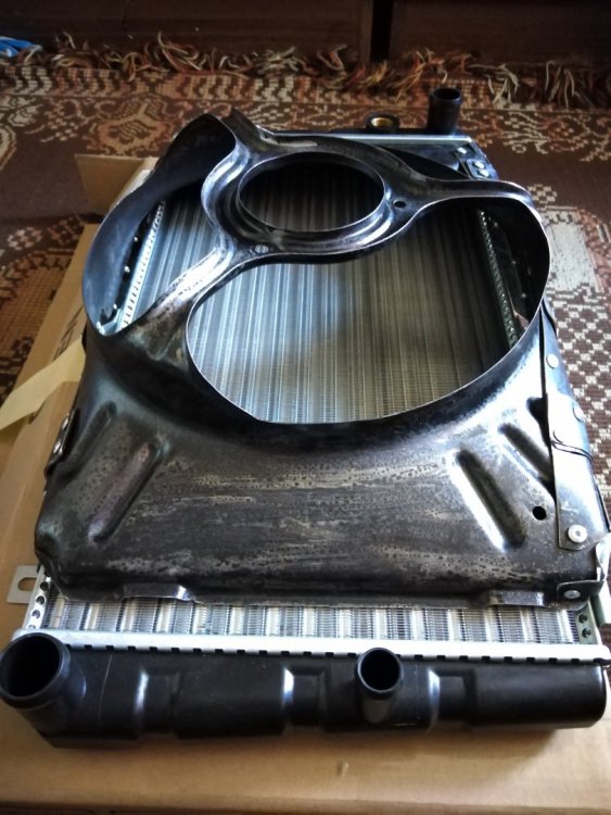

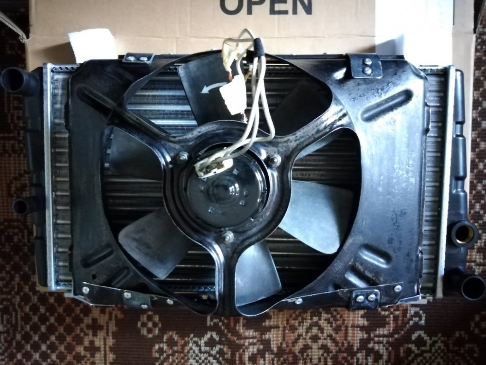

 През изминалото лято в едно от Софийските задръствания, жега и задух се бях зарекъл че перката на радиатора ще я заменя с по-мощна. Каквато имах и буквално си седеше зад леглото ми с години от Vw Golf2.
  Рамката обаче искаше доста преправяне. Като начало я изшлайфах от ръждата, след това искаше скъсяване, защото идваше широка. Накрая изработих скоби за захващане към радиатора. Всичко съм фиксирал с нитове, но основният въпрос който ме интересува може ли рамката да се точкова с телоподаващо там където съм я застъпил с 2см.навътре +скобите за здравина?
 Питам защото рамката е от пресована ламарина и ме притеснява да не се изкриви при заваряването.
То минало вече , ама защо не и парна четири "езичета" с дупки над захватите , ами си си играл с тези нитове :)
Сега мисли задължително за реле , инак ще сменяш датчици през месец ;)
Правя го да е по стабилно!
 За реле въобще не съм  мислил. Идеята ми беше да сваля старата перка и да монтирам тази. Да преправям инсталацията към реле - това не го мога :(
Искам да монтирам по мощна перка, защото към заводската имам и копче което в задръстване също не помага особено.
Ти сгрей ... кафето , аз ще ти го свържа :)
:) Ще се разберем тогава!
Само че първо трябва да я капна с телоподаващо (това ще го прави баща ми) после едно спрейче, и след това монтаж на радиатора - за да може да се върже към инсталацията.
 Така че, когато съм готов ще ти пиша!  :)
